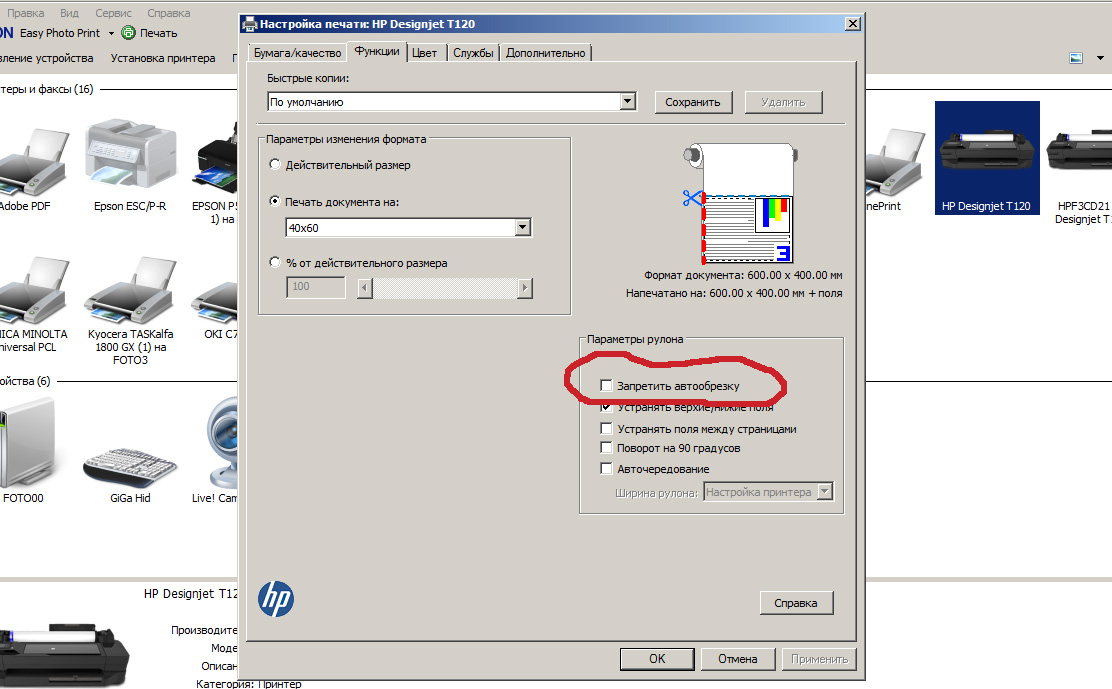

Наталья, поясните. Допустим, Вы загружаете рулон с кривым краем (отрезанным ножницами).NataBaik писал(а):При печати отключается в драйвере, галочка ставиться не обрезать
1. Где Вы ставите галочку чтобы плоттер не обрезал край после загрузки?
2. Плоттер загрузил бумагу и не обрезал край.
а) Он начнет печатать прямо от криво обрезанного края или
б) Отступит 12-15 см, как с обрезкой?
Если вариант А, то снимаю шляпу. Не знал. Если вариант Б, то какой смысл в отсутствии обрезки? Ведь вопрос был именно в экономии этого самого обрезанного куска.

1. На сенсорной печати - гаечный ключ.СублиМастер писал(а):1. Где Вы ставите галочку чтобы плоттер не обрезал край после загрузки?
2. Настройки принтера
3. Восстановление печати
4. Разрешить обрезку
5. Выкл.
Все. Теперь обрезку можно сделать только выбрав в меню сенсорного экрана - прогон и обрезка. То есть автоматически он больше не будет резать ничего.
При зарузки бумаги он теперь работает только с правым углом бумаги и считает что все ровно. И печатать начинает отступив около 5 мм от нижнего края правого угла.СублиМастер писал(а):2. Плоттер загрузил бумагу и не обрезал край.
Но вообще то отключается автообрезка не для экономии бумаги, а для того чтобы он не пытался резать при загрузке холст. Ибо он его разрезать как правило не может и начинает застревать. Вот чтобы не гробить каретку на холстах я и отключаю автообрезку.
Чтобы отключить обрезку только при печати в драйвере ставим галочку "запретить автообрезку". Рулон будет выравнивать и обрезать, при печати обрезать каждую работу не будет.
