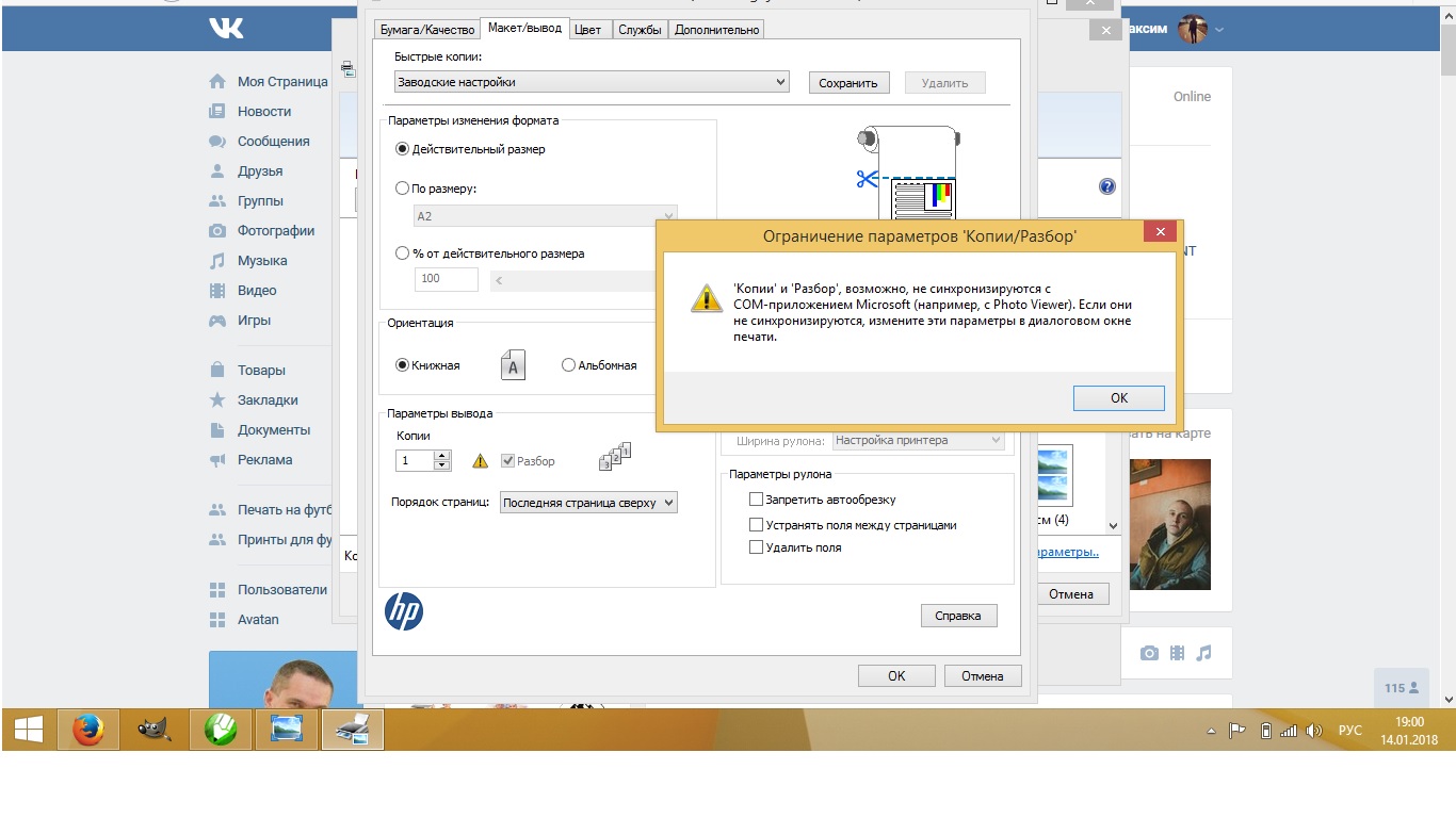

Плоттер HP DesignJet T520
Друзья,это беда какая то!))
купил данный плоттер,подключил,драйвера установил,все ок!)
но печатать на нем не получается!
Обрисую ситуацию:загрузил рулон 610 мм,все ок,принял.Создаю документ в кореле размером А2,сохраняю,отправляю на печать,так он отправляет в ожидание документ.Иногда печатает,но размерами совсем не такими,Которые я указывал в документе в кореле.
Я в недоумении!Помогите разобраться,пожалуйста!Прошу Вас,не бросайте в данной ситуации))
Еще появилась ошибка в свойствах принтера,где выбираешь сколько копий делать-стоит восклицательный значек и написано:"копии" и "разбор" возможно не синхронизируются с COM-приложением Microsoft(К примеру с Photo Viewer) если они не сихнронизируются,измените эти параметры в диалоговом окне печати.
что такое,я вообще не пойму)ни с одним Epson-ом не было никаких проблем,а тут просто ЖЕСТЬ!!!))
Это просто абалдеть!!!
в комлпекте к плоттеру шли 2 папки,в одной диск и документы,и в другой диск и бумага,на которой было написано что рекомендованно установить именно этот диск для работы)там ссылка на скачивание с оф сайта.скачал-ничего хорошего.Потом скачал дрова,Которые сюда присылал Валерий.но я нажимал не ту setup,поэтому они не ставились)пришлось искать еще дрова.Нашел,но с ними так же эффекта -ноль
В итоге сейчас открыл опять папку с дровами Валерия,и покапался до другого фала setup,установил!!!и все четко!!сразу блин все заработало!доволен как слон)
но при печати появляются какие то блеклые редкие полосы на фото)Я так думаю,что они из за качества фото.Ставил в настройках среднее качество.Так как при печати теста ДЮЗ- все ок)
будем дестить)
Пишите,Если есть какие мысли)буду рад пообщаться!)
СублиМастерФуууухх,успокоили)))
А вот еще вопрос,я создаю документ в кореле А2,печатаю,а он вылазиет длинной 600 мм и обрезает.Почему так?
Ведь размер А2-610*420 мм?
с чем это может быть связано?
Денис Алексеевичя польщен)) я говорю ширину рулона, загруженного в плоттер)
Суть вопроса это не меняет)
По длине он 42 см должен быть отрезан, а отрезает 60 см
С чем такое может быть связано?
Это связано с тем, что плоттер не дает создать свой размер так, чтобы длина была меньше ширины. Не знаю зачем это сделано, но у меня то же самое. Если печатаю фото 60х40, то не могу создать лист 60х42 или 60х45. Только 60х60. Точнее 610х610 мм. Вот такая петрушка.maks777 писал(а):о длине он 42 см должен быть отрезан, а отрезает 60 см
