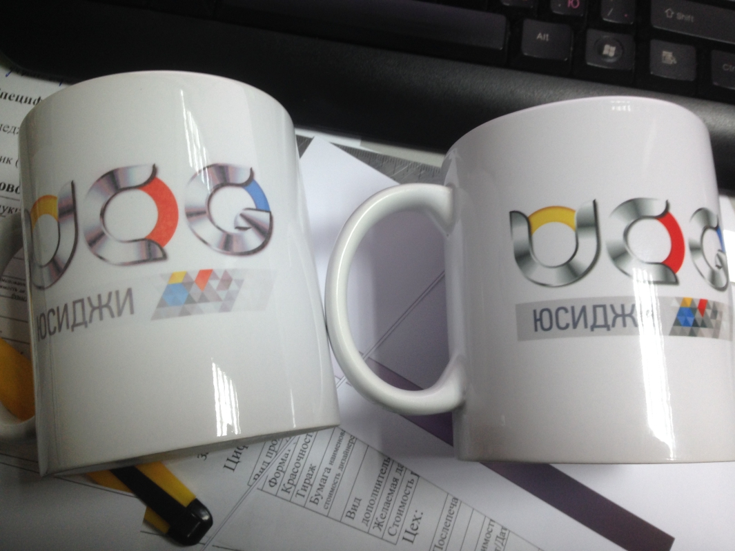

Непрочитанное сообщение Nicefr » 07 дек 2016, 10:20
Сергей3 писал(а):Это что за чернила где пишут дата изготовления? Левые? Сколько не покупал чернил всегда пишут до какой дате годны. По поводу года не верная информация.
Почему Вы говорите о том, что неверная информация? Если с этим не сталкивались, значит остальные не правы? Я перед тем как это писать очень много статей перечитал, и помимо моего собственного опыта знаю, что бывает такая вещь, когда у чернил искажается "цветовая гамма".Однако с Вами согласен, в основном пишут "Использовать до" как написал dunduk60 и Вы. Также мы с мастером очень долго пытались попасть в цвет, но во-первых, он был не насыщенный, а во-вторых черный проседает, как пруф, выкладываю фоточки.
Сергей3 писал(а): А вообще чернила разные бывают по качеству. У меня залит синий с датой просроченный ещё аж декабрь 2015 года.
Тут Вам повезло, хотя с другой стороны занимаюсь этим не один год, но с этим сталкиваюсь впервые, я вообще писал, о том, что нужно проверять дату чернил, потому что в этом тоже может заключатся проблема.
dunduk60 Форофис
Ничто так не укрепляет веру в клиента, как 100% предоплата!
Nicefr
Сообщения: 15
Зарегистрирован: 29 ноя 2016, 13:45
Настоящее имя: Ярослав
Принтер Epson L1800
Непрочитанное сообщение Nicefr » 07 дек 2016, 10:23
Фотка с эталоном и то что получилось

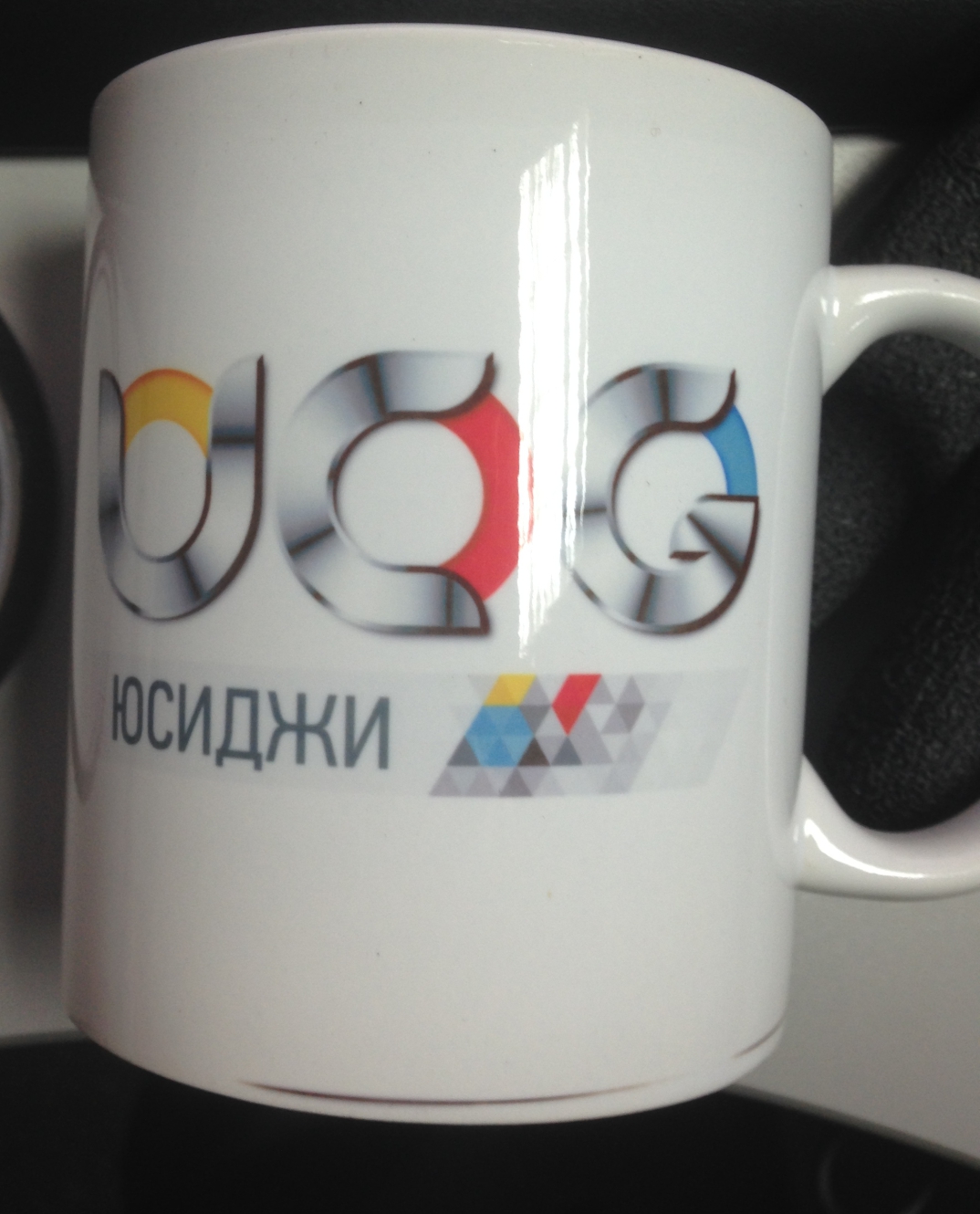

Непрочитанное сообщение Nicefr » 09 дек 2016, 13:51
После замены чернил, и редактирования профиля, получилось отличное попадание в цвет!!! :yahoo: Спасибо всем, кто помогал.
На черную линию не обращайте внимания - пробник
