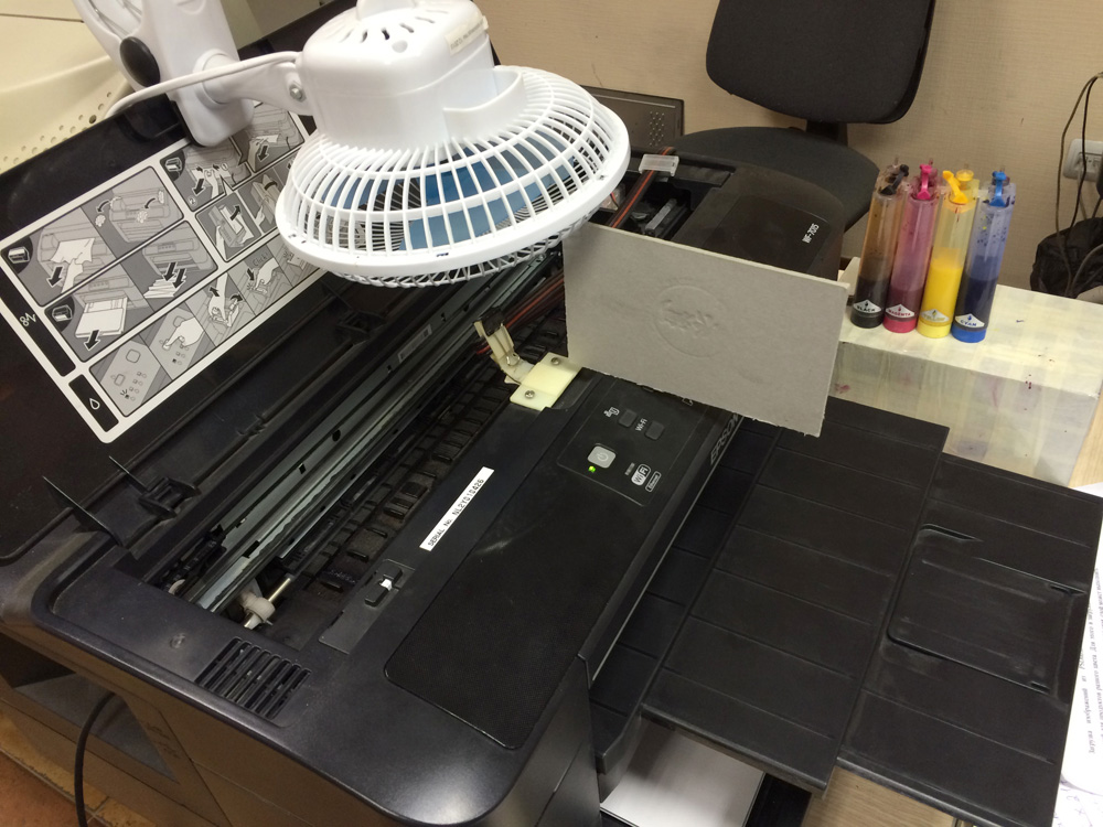

Или ставьте кулеры, тоже говорят помогает.

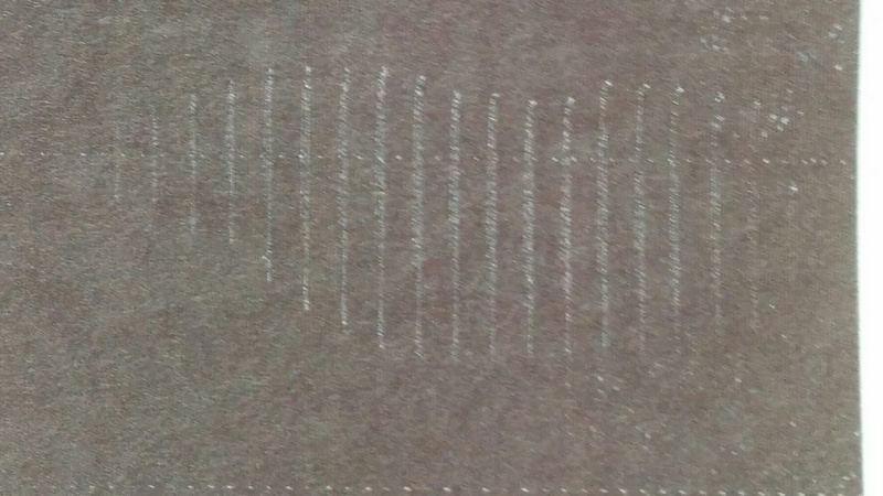

Вот и меня постигла проблема роликов. Все лето печатал на IST A3, проблем не было. Видимо поменялась влажность и уже месяц как каждое утро начинается с чистки роликов. Еще поменял качество печати на "Простая бумага - Качество", стояло "Простая бумага - Фото" и было отлично, но в последнее время этого качества стало не хватать и появились проплешены.
Пробовал убирать ролики, на месте отсутствия роликов отпечаток приподнимается и касается планки, в следствии чего чернила остаются на планке, а на отпечатке белые, поперечные полосы. Вроде не наблюдается ни у кого такого
Ставлю все ролики обратно, чищу, но время от времени появляется брак.
Пробую матовую бумагу lomond 90гр, слишком она тонкая и при печати полной заливки даже А4, по центру на А3 листе бумага встает на дыбы и головка начинает по ней чиркать. Есть у поставщика бумага А3 140 гр, но мне кажется, что не рационально использовать такую плотность, так как придется увеличивать время переноса.
Здесь многие нашли выход в том, чтобы печатать на матовой lomond. На какой плотности вы печатаете? Идеальным был бы вариант в 120 гр. Но у поставщиков местных не найду такую бумагу А3 формата.
Про фен знаю. Хотелось бы без костылей, но как крайний вариант, придется...

Как купили принтер, тоже мучался. Потом купил вентилятор и больше не парюсь. Печатаю второй год. Бумага тоже IST, А4 и А3.
Ролики проредил, лишние убрал. У Вас следы от роликов и головы, вентилятор мощный, обдувает чернила и бумага не успевает коробится.
Вентилятор Scarlet SC-170 с крокодиловым зажимом, очень удобно.

Подскажите,что делать при печати белые полоски,при чём не на всех цветах,а когда тёмные цвета печатаю и линии прям такие четкие,сплошные .Бумага ИСТ принтар 7015 ,режимы печати пробывала разные.

Врединка полоски бывают разные. Скан листа бракованного выложите
