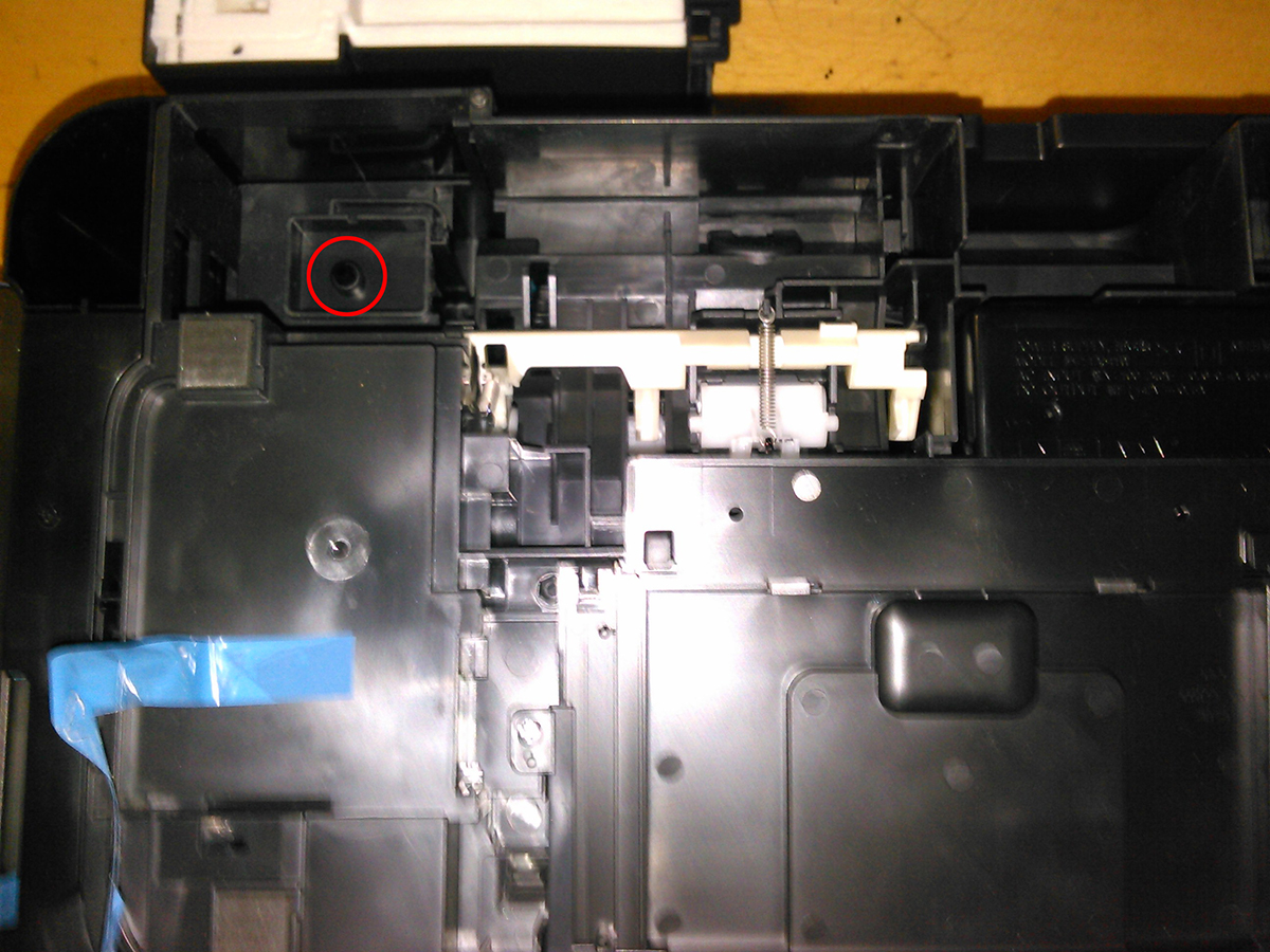

Я так понимаю вот этот конец резинового шланга и есть сток отработки?
