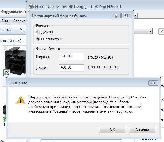

dunduk60 писал(а):а как ты чертежи печатаешь,что потом подрезаеншь?
Ты не понял. Чертежи А2 он печатает как положено. Там размер 59,4х42 задан изначально. А вот когда нужно распечатать 60х40 (а не 59,4х40), то нужно создать новый тип бумаги. Создать 60х42 он не дает, пишет "Длина не может быть короче ширины". Приходится создавать квадрат 61х61 см и вписывать в него фото 60х40.
Да вот вам скан.
Чтобы не было отходов нужно иметь бумагу 420 мм шириной.

СублиМастер ну ладно, пусть он так печатает)
Если ли убрать галочку на обрезке в самом плоттере, то после печати он не будет обрезать бумагу, а просто остановится. ВОПРОС-в плоттере есть какой режим прокрутки вперёд?) или назад?)
Что бы дальше нажать-обрезать и все)

Непрочитанное сообщение СублиМастер » 17 янв 2018, 21:23
maks777 писал(а):ВОПРОС-в плоттере есть какой режим прокрутки вперёд?) или назад?)
Есть. На экране плоттера можно задать протяжку листа, а так же протяжку с последующей обрезкой. Посмотрите, там не трудно найти в меню.
