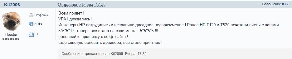

serg34именно это мне говорили по телефону,когда заказывал плоттер)
что для серии B все поля по 5 мм вместо старых 5 5 5 17))но я 2 раза пытался скачать и поставить дрова с оф сайта-и он вообще не печатал!)а поставил дрова Валерия,и все супер!))с какого форума данное сообщение?)я бы спросил,может скинули бы дрова,может там действитльно лучше все))

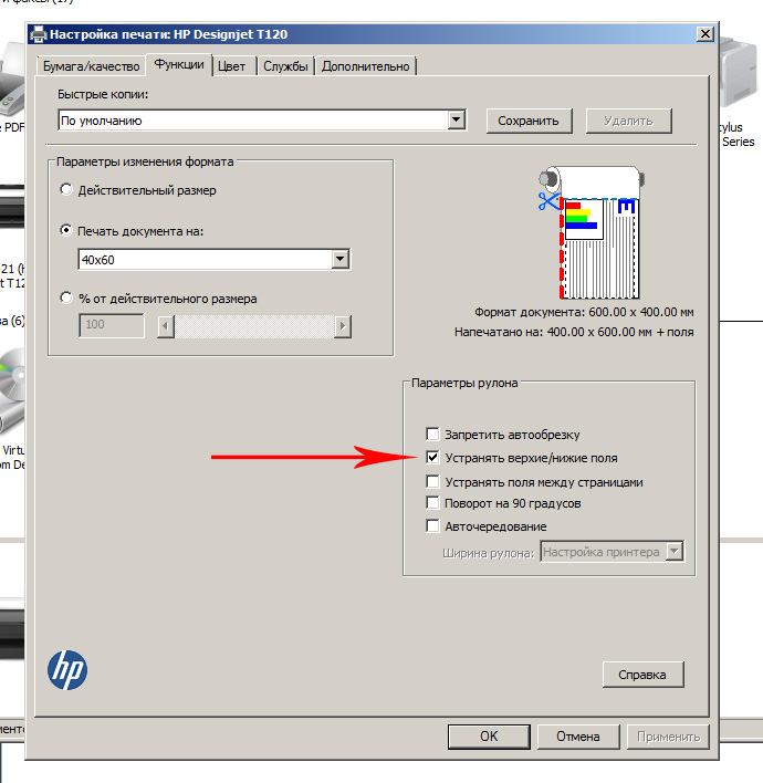

СублиМастер писал(а):Если печатаю фото 60х40, то не могу создать лист 60х42 или 60х45. Только 60х60. Точнее 610х610 мм. Вот такая петрушка.
Ставите галочку "Устранять верхние/нижние поля" и будет вам щасте :)
