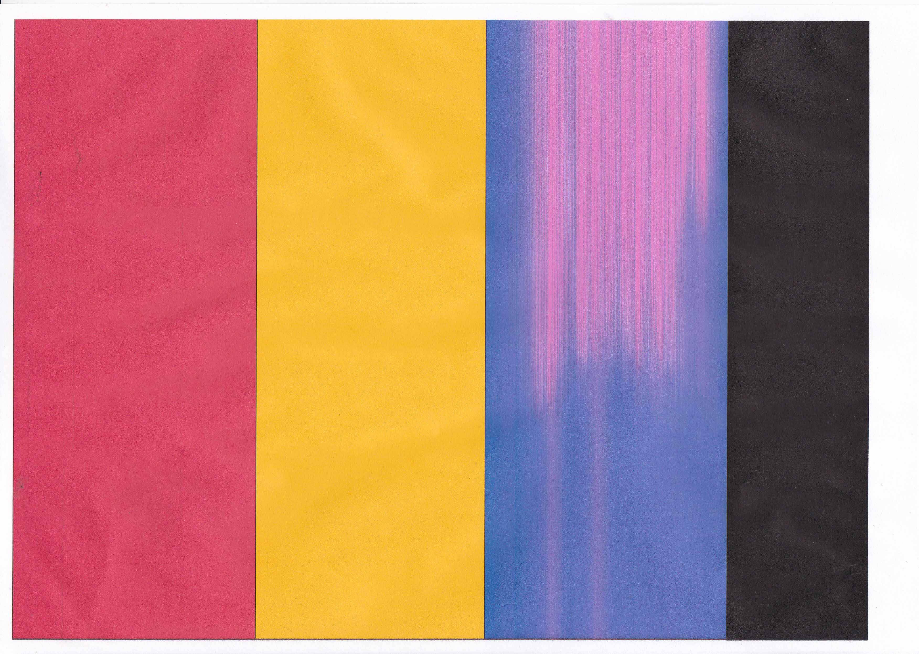

Ребят в чем может быть дело- стал печатать все красными полосами , тест дюз идеальный , 3 комплекта картриджей все одно
Serjo
Сообщения: 65
Зарегистрирован: 16 ноя 2014, 22:17
Плоттер HP DesignJet T520
Непрочитанное сообщение Serjo » 21 фев 2018, 07:14
даже при че печати красные полосы
Serjo
Сообщения: 65
Непрочитанное сообщение Serjo » 23 фев 2018, 09:41
Распечатал четыре цвета на листе , все норм , кроме синего , на нем красные огромные жирные полосы - наполовину красный крч. Воздуха Синяя голова хапнула ?))) что-то можно сделать или полностью голову покупать теперь ?

Serjo писал(а):Распечатал четыре цвета на листе , все норм , кроме синего , на нем красные огромные жирные полосы
Тест распечатайте и поместите сюда что получилось

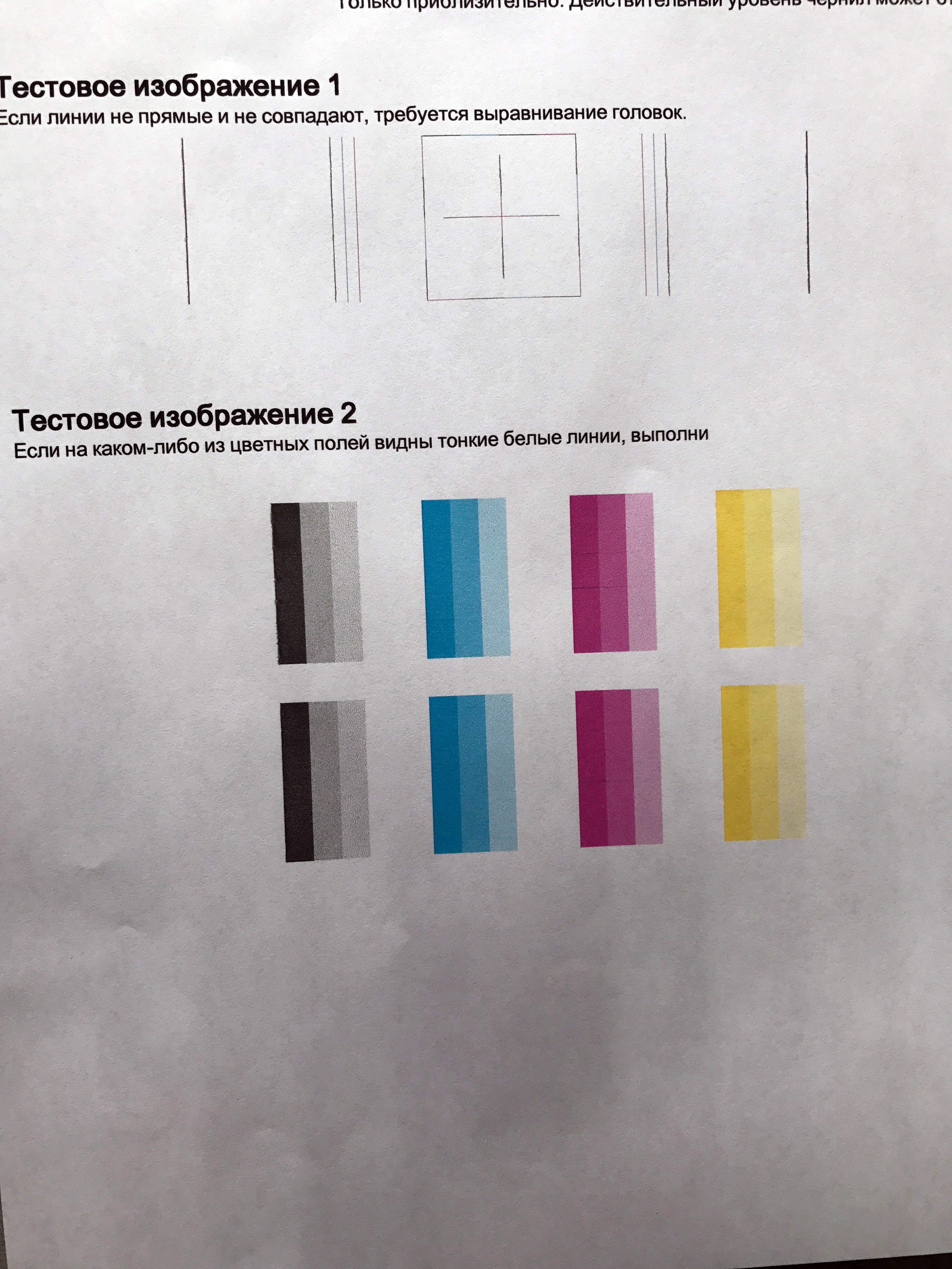

Serjo
Сообщения: 65
Непрочитанное сообщение Serjo » 02 мар 2018, 15:05
Вобщем вот так. я так понимаю приговор голова ?
