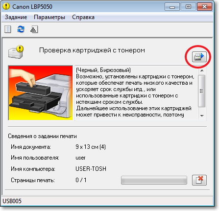

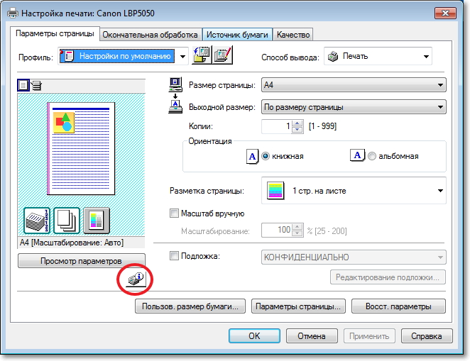

Итак, описываю как заставить принтер Canon LBP 5050 печатать БЕЗ передергивания крышки. Делается это через окно состояния.
Заходим Пуск - Устройства и принтеры. Находим наш принтер, жмем правой кнопкой по нему и выбираем строку "Настройка печати".
В окне настроек нужно нажать на маленькую иконку:
Появилось окно состояния принтера. В нем мы видим причину отказа печати. У меня принтер требует заменить два картриджа.
Справа вверху жмем кнопку "Устранение ошибки".
Принтер начал печатать!
Если много печатаете, то можно окно состояния принтера постоянно держать открытым и когда нужно сбрасывать ошибку. И крышку передергивать больше не нужно!
