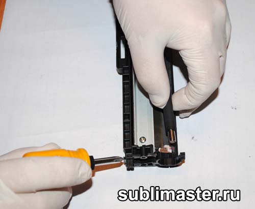

kostaЭто то что валерий здесь называет магнитным валом ?
http://sublimaster.ru/remont-oborudovan ... canon.html

Снял чёрный картридж, разобрал, отсек для отработанного тонера который вчера пр пылесосил, был полный. Куда там тычет отвёрткой Валерий не понял, у меня там никаких болтов нет. Вобщем собрал. Теперь ещё интересней. Принтер стал чуть подвывать и белый листок с одной точкой выдаёт с полной чёрной заливкой.
