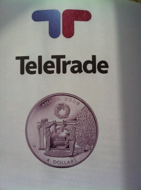

Господа, может тут обсуждалось, видимо не заметил. Ситуация следующая: мой ненаглядный L110 печатает вместо серебристого - розовым, вместо голубого - синим, а вместо розового - бордовый. Поговорил с разными людьми, мнений вагон! Одни сказали, такой принтер для сублимации не катит, нужен шестицветный. Другие говорят такого расхождения цветов быть не должно, косяк-принтер! По поводу настройки профиля...ужас просто
честно, у меня усидчивости не хватает, чтобы его подобрать как надо (пробовал и самостоятельно и через сканер (у меня сканер плохой, ничего не выходит)). Нашел специалиста с трудом, тот только репу почесал, сказал тут необходимо профелирование монитора и принтера и того 5 тыр.
Вот и думаю, что делать? То ли избавляться от него скорей, то ли искать пути,да выходы. Кто, что посоветует, вы здесь люди грамотные, поэтому к вам и пришел!

Это те кто торгует принтерами и никакого отношения к сублимации не имеют.ilu6ka писал(а):Одни сказали, такой принтер для сублимации не катит, нужен шестицветный.
тут калибратор нужен, а не танцы с бубном вокруг сканера.ilu6ka писал(а):честно, у меня усидчивости не хватает, чтобы его подобрать как надо (пробовал и самостоятельно и через сканер (у меня сканер плохой, ничего не выходит)).
1. Полная переустановка драйверов с удалением предыдущей установки.ilu6ka писал(а):Вот и думаю, что делать?
2. Установка всех параметров по умолчанию.

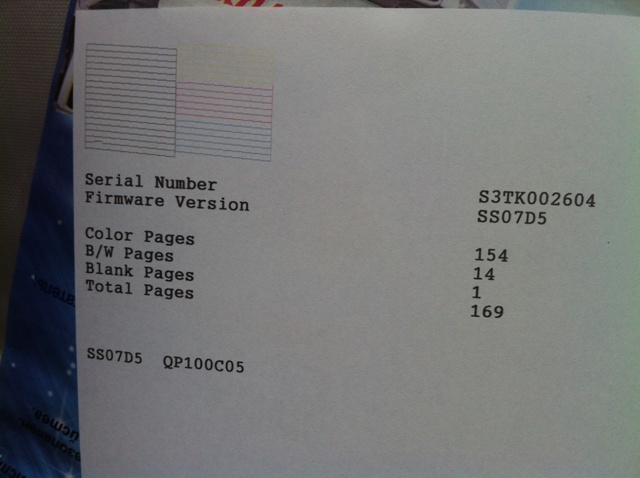

3. Тест дюз сюда.
Дальше будем думать.

Все сделал: драйвер переустановил, поставил по умолчанию и тест ДЮЗ.
Вот, чтобы наглядней было, что получается:
Оригинал Факт Вот особенно вместо серебра - розовый
И цвета не такие насыщенные (на фото плохо видно)
