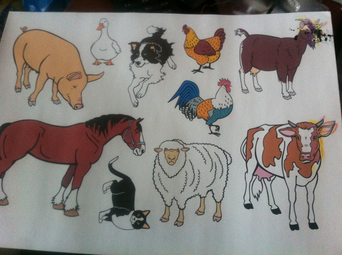

здравствуйте! спасите пожалуйста!
Что за беда приключилась
принтер епсон L110, принтеру месяц
печатаю на термотрансферной бумаге
и часто получается в конце печати марается в одном и том же месте(((

Всё очень просто. Бумага цепляется за головку и получается двоение и марается об дно головку. Если не удаляли ролики то варианты решения:
1. Не печатать к краю бумаги если это возможно.
2. Сушить бумагу (изначально края завёрнуты слегка).
3. Если надо распечатать все 30 см используйте А3 формата разрезов её 21х42 см или меньше по размеру например 21х35 см, т.е. запас небольшой в конце печати.
кстати такое может быть на любом принтере если фотобумагу разрезать не очень острым дисковым резаком (или когда режишь пачкой небольшой сразу. Она лахматится и цепляет головку. Тоже сталкивался на Л800 по неопытности.
