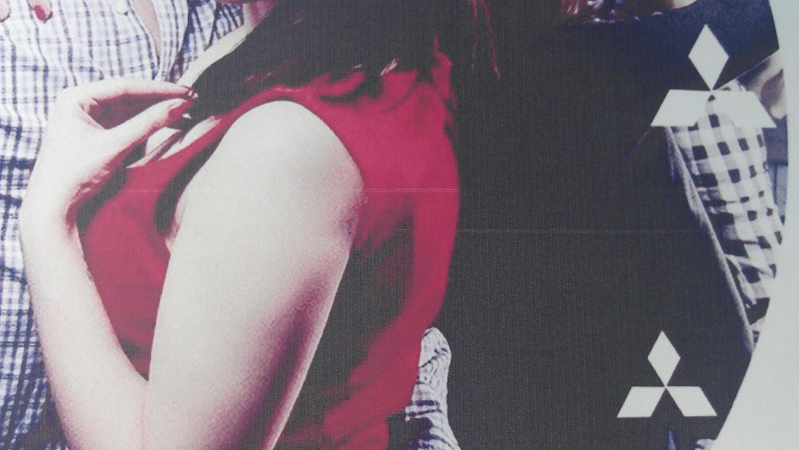

Друзья помогите. Беда такого плана, не пропечатывается линия что на бумаге, что на переносимом объекте, делал прочисти, и прочее, не помогает совсем(

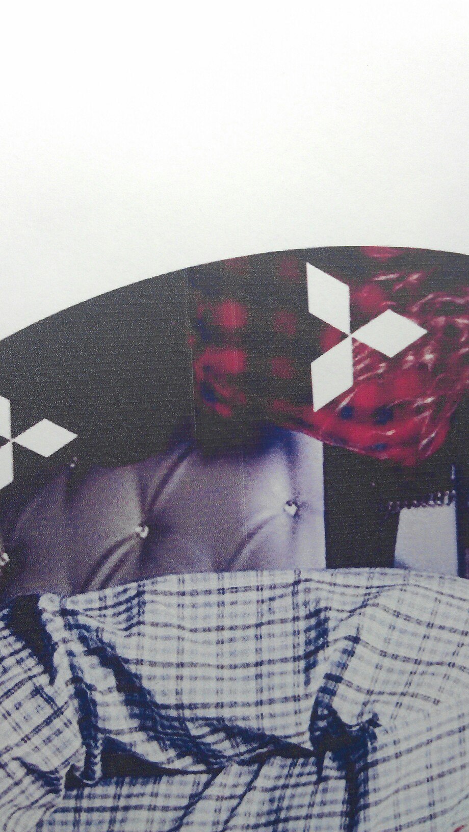

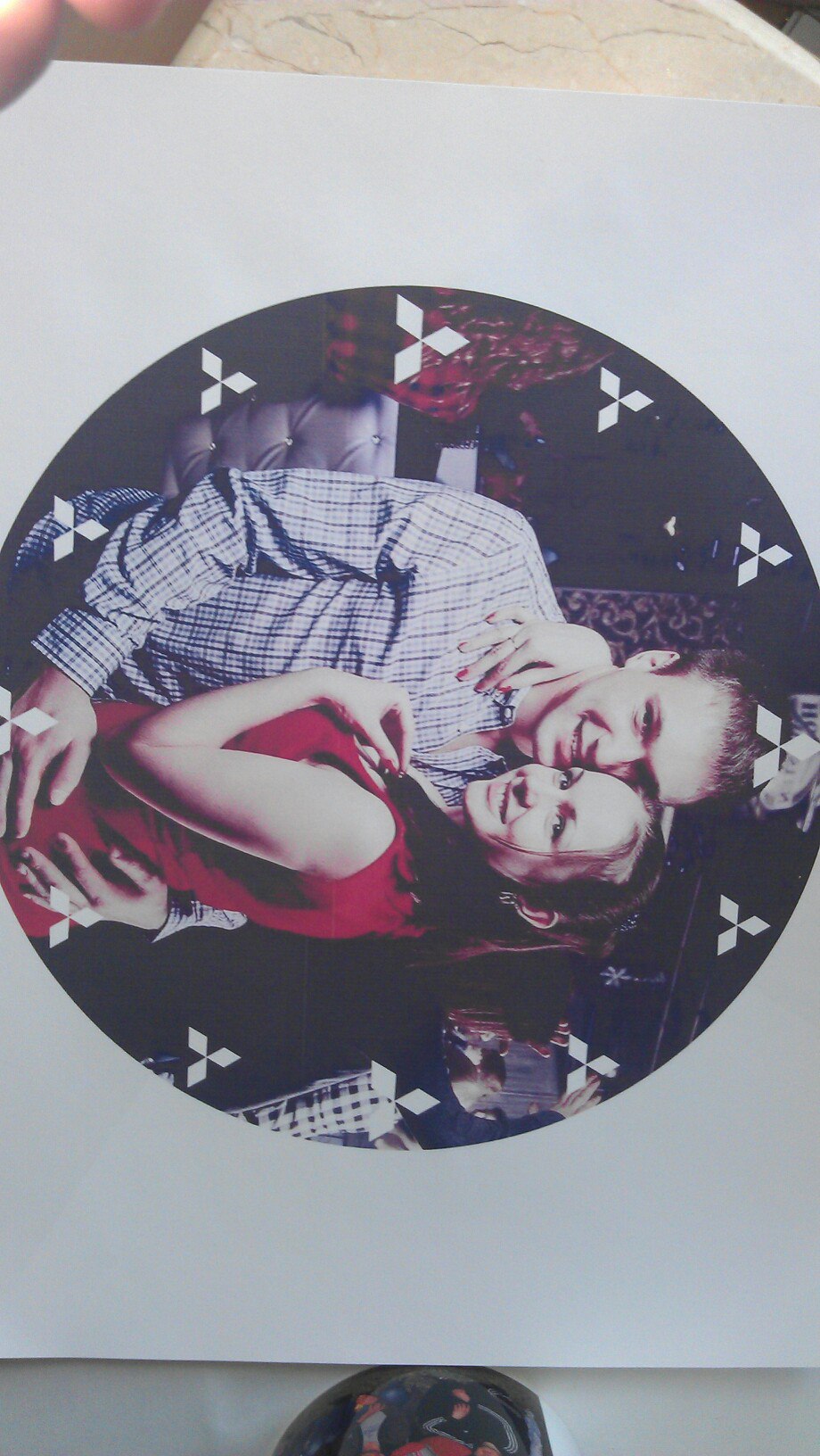

Непрочитанное сообщение doctich » 11 фев 2016, 14:15
вот еще фото, видно что линия не пропечатывается, выглядит ужасно( что делать помогите

doctich линия поперек движения головки? Вдоль движения листа? Что-то чертит по листу.

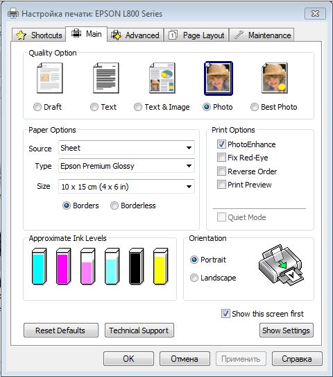

Давно волновал вопрос об уровни чернил на принтере Л110. Дело в том, что у меня он негде и не как не отображается. Но принтер работает. Даже через программу PrintHelp пишет на всех 4 цветах - недоступно. Это у меня одного и что с этим делать? С другой стороны не нужно лишний раз нажимать кнопки когда принтер считает что чернила закачиваются или закончились.

Я так понял, что там просто нет этого счетчика. В статус-мониторе, где должны отображаться уровни чернил, написано о том, что их нужно контролировать визуально.
Главное не забывать об этом и вовремя подливать)

Непрочитанное сообщение СублиМастер » 18 май 2016, 09:08
Сергей3 писал(а):т.е. это не у меня одного так?
У меня нет L110. Но на L800 в настройках я вижу уровень чернил. У тебя там что показывает?
