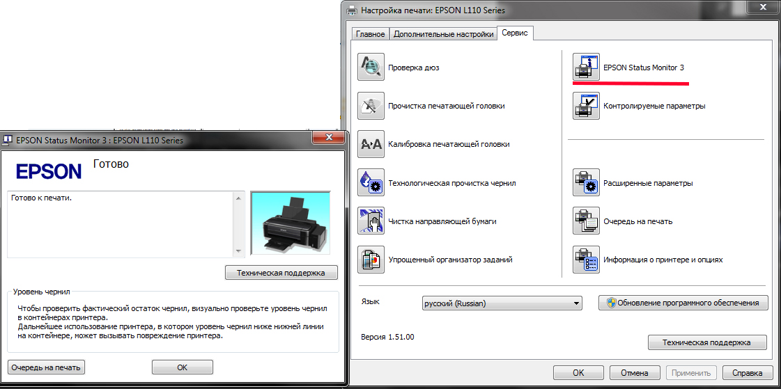

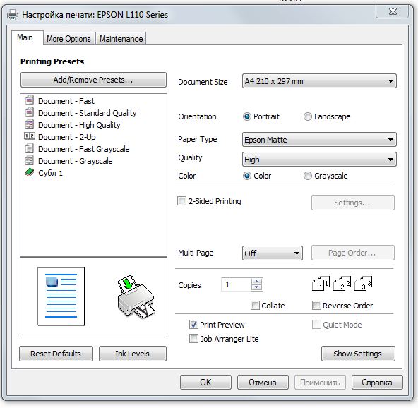

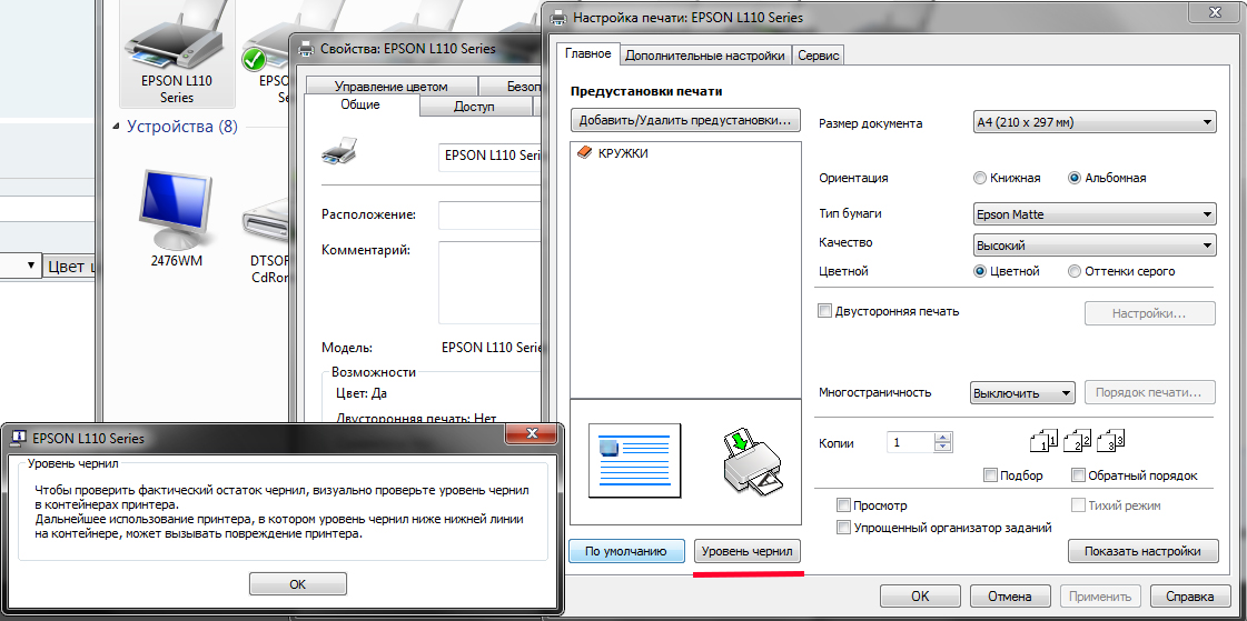

Непрочитанное сообщение Сергей3 » 18 май 2016, 09:31
Да на Л800 нормально отображается. Помню и на Л100 было. А на Л110 пусто и нет картриджей. Я думал может у меня что то криво принтер стал или ещё что. Но если так, то это хорошо - меньше прокачек а значит экономия чернил. Кстати смотрю и у тебя сбивается язык с русского на анг.? Я сначала удалял принтер и драйвера чистил и снова ставил что бы вернуть русский. Но после плюнул на это. Кстати помогает если запред поставишь на выход в инет статуса принтера для обновления - тогда русский сохраняется долго.
Вопрос по Epson L110
Непрочитанное сообщение СублиМастер » 18 май 2016, 09:38
Сергей3 писал(а):Кстати смотрю и у тебя сбивается язык с русского на анг.?
Это обновление драйвера через интернет всё меняет. Где-то в настройках нужно отключить обновление, но я не стал заморачиваться.
