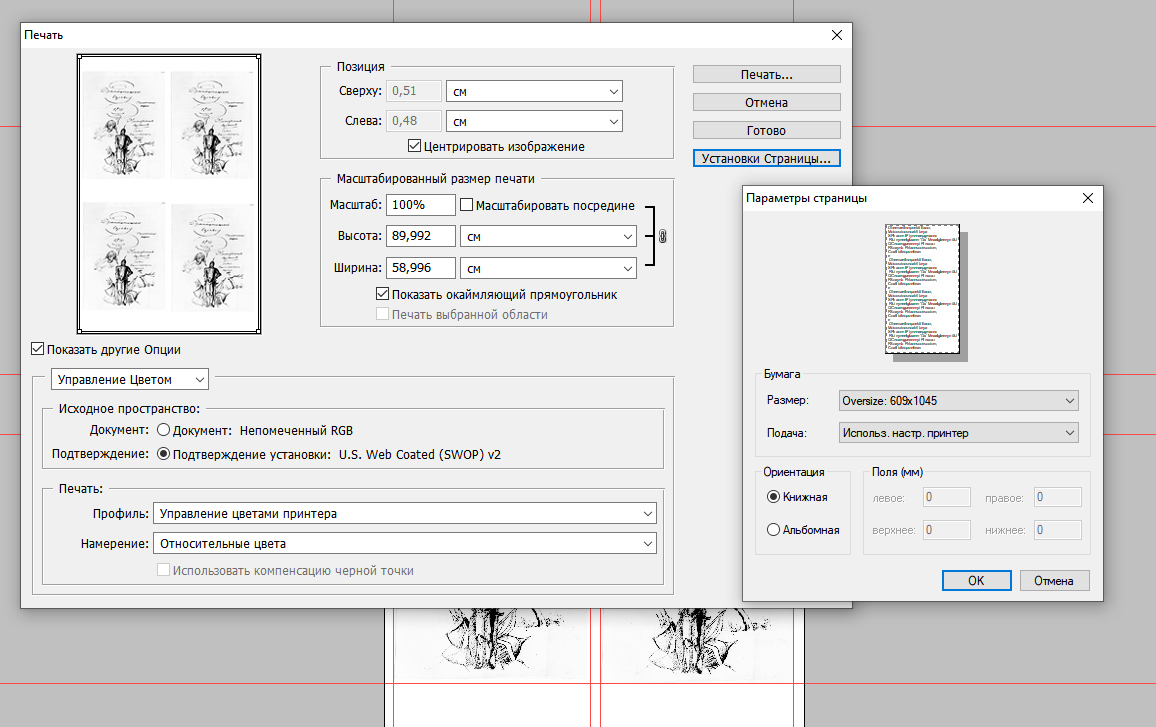

Непрочитанное сообщение Glebus » 09 апр 2019, 10:41
Изображение Вот как и обещал прикладываю скрин, суть в том ,что в превью не отображается реальный размер макета на листе, а только само изображение.

Непрочитанное сообщение СублиМастер » 09 апр 2019, 11:13
Откуда у вас размер Oversize? Вы не читали, что я писал.
Создаем СВОЙ размер.

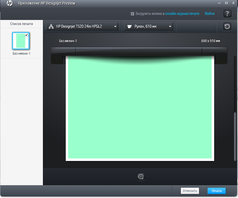

Теперь указывайте созданный новый лист и ставьте галочку "Реальный размер".
На предпросмотре видно, что лист размещен целиком и готов к печати.
