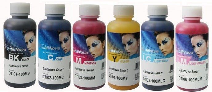

Друзья есть у кого нибудь профиль на l100? чернила sublinova. При печати на чехла с фото, цвет лица красный как будто люди бухие. помогает только увеличение яркости изображения. Может быть у кого завалялся профиль?

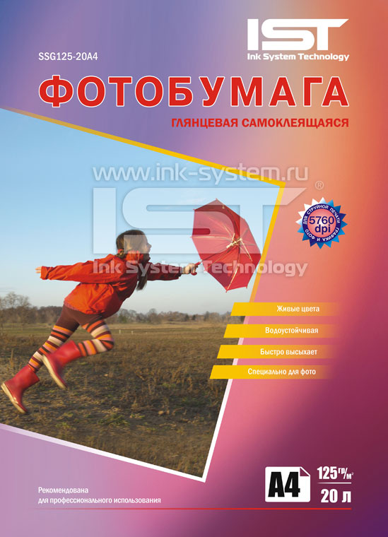

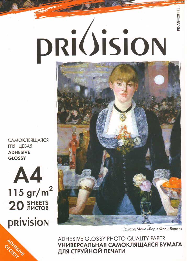

Доброго времени суток! Подскажите, пожалуйста, можно ли на этом принтере печатать на самоклеющейся бумаге? И если кто-то этим занимается, то, может быть, подскажет нормальных поставщиков (или просто магазины с приемлемыми ценами) в СПб? :)
Вопрос по Epson L110
Непрочитанное сообщение СублиМастер » 13 июл 2016, 22:12
Sammy писал(а):Подскажите, пожалуйста, можно ли на этом принтере печатать на самоклеющейся бумаге?
Берите самоклейку для струйной печати и печатайте на здоровье! Производитель любой, какого найдете поблизости.
Печатал на Lomond, Privision, IST. Всё примерно одинаковое. Есть различие в белизне, силе клея, но в принципе это не критично. Так что берите, что найдете.

Добрый день. Подскажите пожалуйста какие чернила InkTec сублимационные брать для данного принтера (нужна марка), или они одинаковые для всех моделей?

Если Inktec, то такие. А вообще любые, главное чтобы именно сублимационные.
