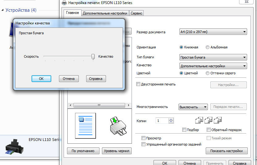

DenisFedorovich писал(а):подскажите как вы печатаете, потому что краски по сравнению с предыдущим принтером льет на порядок меньше
сублимацию печатаем в режимах простая бумага, максимальное качество

DenisFedorovich писал(а):а в l110 настройки другие
Окно настроек, как в новом L805. На первой вкладке при выборе матовой или глянцевой в выпадающем списке есть качество Стандарт или Высокое. Вот Вам и фотокачество. Стандарт это Фото, Высокое - Наилучшее фото.

DenisFedorovich У меня стоит бумага Epson Matte, качество "наилучшее" и без галки "быстрая печать", отличные отпечатки выдает :unknown:
