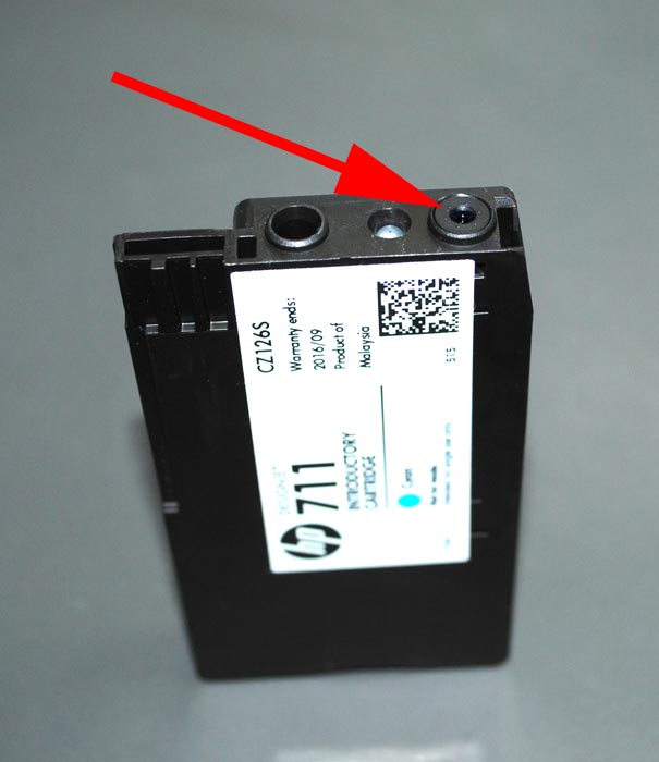

Валера рассказывай - как заправляешь картриджи :) Я купил чернилки такие же, как у тебя - сегодня планирую приличный объем отпечатать, потребуется заправка. Пока не буду ничего замыкать - надеюсь дозаправлю, не пропущу. Хочу сначала немного попечатать, погонять плоттер, проверить так сказать, а потом уже залазить в него.

Вообще как я понял - для стартовых картриджей фиолетово - замкнули контакты или нет - пропустил заправку и они блокируются, с купленными картриджами при блокированном датчике ничего не случается при пропущенной заправке.

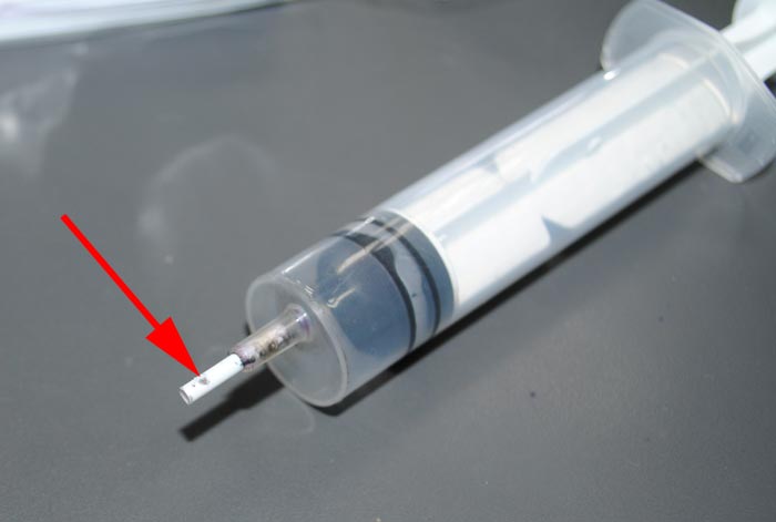

Женя, там все просто. Берешь шприц, лучше 20 мл. В носик плотно вставляешь кусочек трубочки. Даже не помню где я ее взял. От Чупа-чупса вроде.
На конце трубочки делаешь отверстие сбоку. Так как передней частью трубка будет упираться в поршень и чернилам и воздуху нужно где-то выходить.
Внутри картриджа мешок, чернила из него выдалкиваются воздухом. То есть воздух нужно полностью заменить на чернила. Набрал чернил, вставил в отверстие и заправляешь. Два кубика чернил внутрь картриджа - два кубика воздуха ИЗ картриджа. И такими циклами заправляй до конца. В конце выкачивай воздух пока не пойдут в шприц чернила. Всё!
Цветных чернил в картридже 12 мл, черных 38 мл. Не переусердствуй!

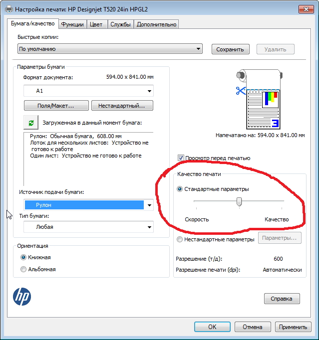

имею HPdj 800, наконец то подобрал профиль, но с близкого расстояния видны проходы головки,распечатал тест страницу все гуд, от чего это может быть?
зы. чернила оср, но нутром чую что инкмейт (брал б.у.) может кто какой режим печати подскажет или комбинацию?
печатаю в качестве best, бумага оригинал НР глянец, в плоттере выставлена тоже глянец.

santtic писал(а):может кто какой режим печати подскажет или комбинацию?
У меня на T520 качество регулируется ползунком. При печати на фотобумаге ползунок автоматом переходит в правое положение (наилучшее качество). На низком качестве печатаю только чертежи. Если есть сплошные заливки, то от полос спасает только наилучшее качество. Даже на простой бумаге. Печатает медленно, но гарантированно без полос.
Похоже эти плоттеры быстро и качественно одновременно печатать не умеют. :)

Непрочитанное сообщение santtic » 28 янв 2016, 10:20
у меня немного другой драйвер, да там есть какой то режим типа максимальная детализация т.е. печатает в одну сторону, но зараза микрополоса остается от проходаголовки, тонюсенькая такая.
А в целом на расстоянии метра этих полос не видно (так же как экосольнвентщики, но там dpi влияет самого изо.)
вот если бы убрать эту микрополосочку я был бы счастлив, качество суперское.

eavg писал(а):Вообще как я понял - для стартовых картриджей фиолетово - замкнули контакты или нет - пропустил заправку и они блокируются, с купленными картриджами при блокированном датчике ничего не случается при пропущенной заправке.
Не увидел ответа. Подскажите. И еще интересно когда нужно блокировать, перед установкой новых картриджей или можно и через некоторое время пользования?

Daniel N писал(а):интересно когда нужно блокировать, перед установкой новых картриджей или можно и через некоторое время пользования?
Лучше сразу блокировку снять. Я тянул до последнего и упустил момент, черный картридж заблокировался. Пришлось новый родной покупать.
