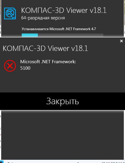

чет ошибка при установке
Плоттер HP DesignJet T520
Непрочитанное сообщение СублиМастер » 25 дек 2019, 13:53
kost писал(а): ↑
25 дек 2019, 12:54
Установите Net Framework с сайта Майкрософт.
