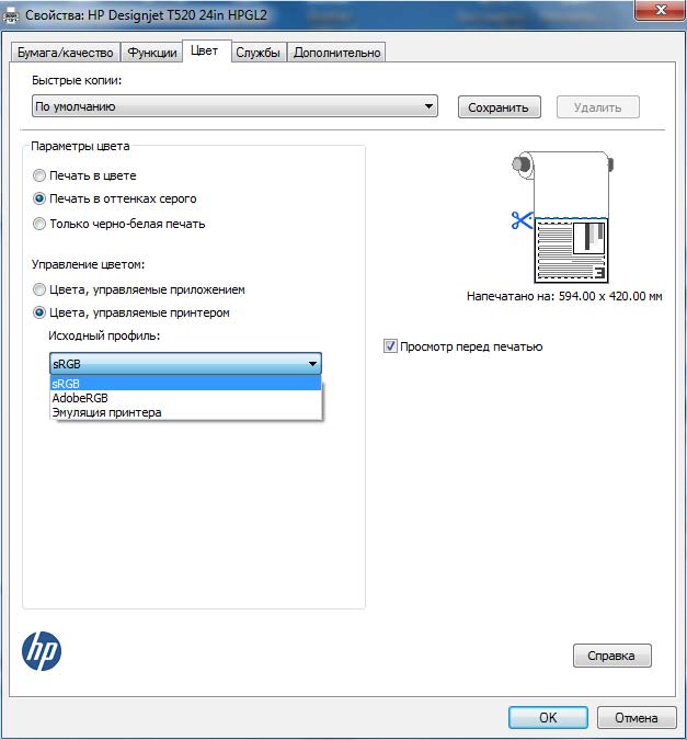

я понять не могу как выключить цветокоррекцию в принтере что бы мишень напечатать без коррекции цвета для профилирования
с эпсоном то все понятно. а туту как? кто его вообще как профилирует? порядок действий?

janasasha писал(а):
13 фев 2020, 19:50
у меня 520 и такого нет. есть sRGB adobeRGB и эмуляция плоттера. я перепробовал разные драйвера.
Плоттер HP DesignJet T520
Непрочитанное сообщение СублиМастер » 14 фев 2020, 11:32
Да, в 520-м отсутствует эта возможность((

Непрочитанное сообщение dms007 » 14 фев 2020, 12:17
СублиМастер писал(а):
14 фев 2020, 11:32
короче поставил свежие дровишки и стало можно убирать цветокоррекцию. ща буду пробовать еще раз профиль строить сканером. если не получится повезу спецам
но вот эти свежие дрова глючные. иногда не печатает по нормальному. т.е. пол листа отпечатает и выплевывает. самые норм это те старые которые вы скидывали в шапке. я уже разные перепробовал и они самые лучшие. на последних можно только профилировать.
