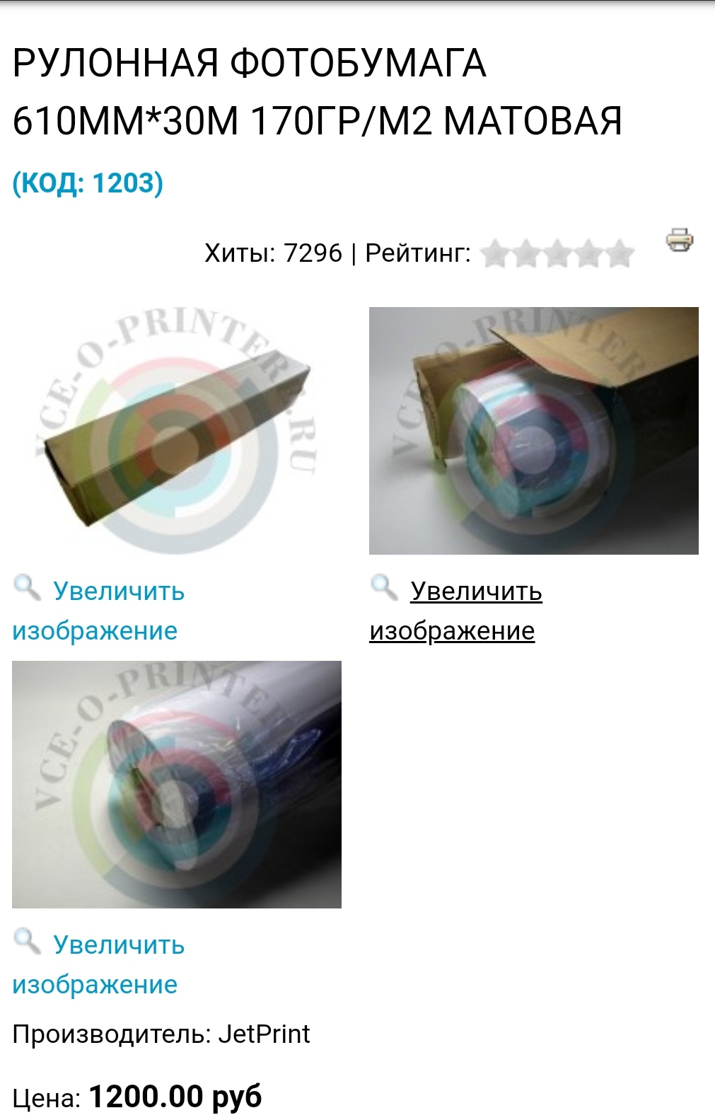

Непрочитанное сообщение basango » 16 фев 2020, 23:08
Кстати, кто где бумагу берет? Брал второпях что было у одного из моих поставщиков, это хорошая цена?

Непрочитанное сообщение dms007 » 17 фев 2020, 04:22
бумагу беру ломонд и 80ку и 140ку матовую. 1200 и 1900 за рулон. но у меня а0 формат
кстати у меня еще есть несколько принтеров и печатаю фотки так вот бумага есть глянец ломонд я на ней печатал на 520м и пигмент лег. пальцем проводишь и он не стирается. просто говорят что пигмент не ложится на глянец. мб такой глянец?
Я беру сатин ломонд 260 и матт 220. Цена нормальная у тебя :good:
