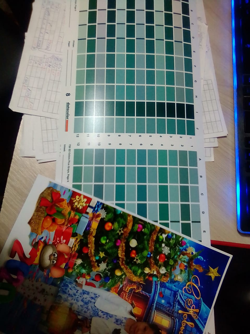

janasasha
Сообщения: 32
Зарегистрирован: 28 сен 2017, 19:29
Откуда: Krasnodar
Благодарил (а): 7 раз
Плоттер HP DesignJet T520
Непрочитанное сообщение janasasha » 19 фев 2020, 09:19
СублиМастер писал(а): ↑
18 фев 2020, 11:56
У этого плоттера при печати фото не задействован черный цвет. Поэтому фотографии получаются не выразительные, бледноватые.
Поначалу мне нравилось, пока я не увидел фото с Эпсона))
Пришлось купить под фото Epson, а этот оставить только под чертежи.
У 525 мне очень нравятся ч/б фотопечать. Без профиля печатает очень достойно.
А вот фото странно ... там, где 100% залито фото разными оттенками (допустим нарядная ёлка с дедом морозом и ребёнком в костюме), выходит очень насыщенные цвета. Глаз радует.
А вот если печатаешь лицо крупно на белом фоне, то да ... ругаться начинаю от такого безобразия. Но а что с него взять?! У него 4 цвета и только 3 идут в фото...
А вот что выходит при печати мишеней для построения профиля в ч/б :?
