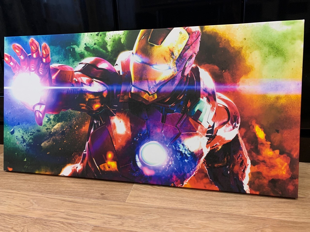

Чернила использую пигментные inktec h5970, на днях печатал 20 шт. А1, все стабильно, драйвера последние с оф. сайта.
Как цвета? Сильно отличаются от оригинала ?фото на холсте можно печатать на продажу?
на холсте печатаю на продажу. цвета отличные. принтер профилирован, в картриджах пигмент
выглядит отчень хорошо. но требуется покрытие лаком. без лака выглядит слишком матово
А не могли бы Вы фото для примера сбросить? Собираюсь брать 525 как раз в основном для печати холстов, и основная причина желания перехода на пигмент - это нежелание покрывать лаком. До этого печатал водянкой на designjet 500, не нравилось то, что краска могла от лака растянуться по холсту и приходилось переделывать. Да и впринципе слишком много действий: печать, рамка, натягивание, лак. Хотелось бы сократить количество этапов.
я тоже лаком покрываю.
я печатаю, жду часа 2-3 пока краска высохнет (хоть и пигмент, всеравно нужно время пока краска стабилизируется), потом натягиваю на подрамник и покрываю лаком акриловым на водной основе из пульвика. сохнет еще часа 2-4 и отдаю клиенту. да долго, но если охото сократить время изготовления придется купить как минимум сольвентник.
Цвета яркие, круто смотрится. У меня намного тусклее. Повышение контраста и подкручивания ползунков не дают особого результата, только цветовые шумы начали появлятся
