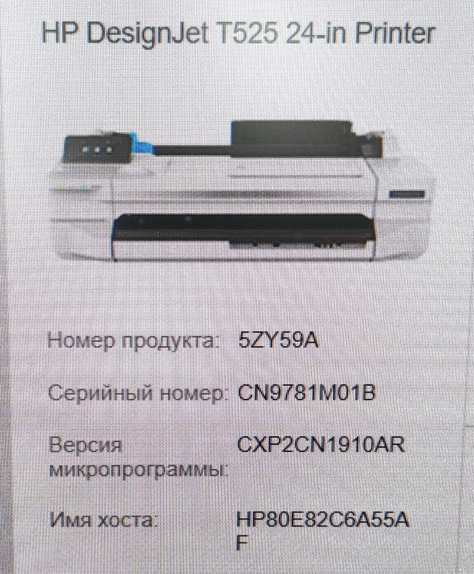

Взял первый t525(прошивка cxp2ch1910ar) все норм, даже родные картриджи не пришлось ставить, завелся на совместимых чипах что были в снпч, печатет без проблем
Взял второй t525(прошивка cxp2ch1937ar) поставил такой же снпч, ругается (СБОЙ ЗАПУСКА ПЕЧАТАЮЩЕЙ ГОЛОВКИ недостаточно чернил для завершения запуска) пришлось ставить родные картриджи из комплекта, вроде бы распознал, снова заменил на снпч, но теперь дюзы пропадают и кляксы на бумаге оставляет, не могу понять дело в прошивке или в том что я вместо стандартных ёмкостей поставил большие на 350мл. Если дело в прошивке, подскажите как ее понизить?
