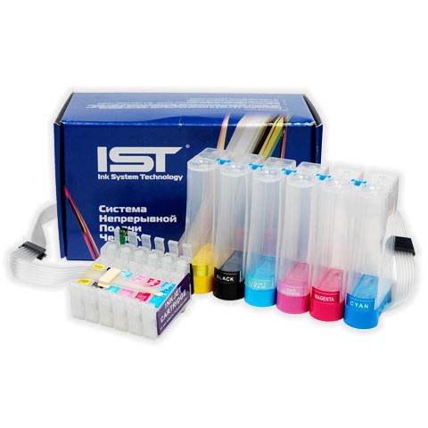

Нашел на своем Epson 1410 интересную особенность. Но все по порядку.
Как известно, на Epson T50 и 1410 СНПЧ идут одинаковые. У меня на этих принтерах стоят СНПЧ от фирмы IST. Вот такие:
В определенный момент принтер просит заменить какой-либо картридж. Соответственно загорается кнопка "Капля". Жму на Каплю - каретка показывает какой картридж требует замены, жму второй раз - каретка выезжает в право в положение замены. Дальше нужно нажать кнопку сброса на СНПЧ и снова нажать на каплю. Начинается прочистка, после чего принтер показывает полные картриджи и готов к работе. Это предыстория.
Совершенно случайно в запарке на Эпсоне 1410, после того как каретка выехала вправо я НЕ НАЖАЛ на кнопку сброса, а сразу нажал на кнопку Капля. И к моему удивлению принтер прогнал каретку туда-сюда и... стал допечатывать фотографию. Причем картриджи обнулились. А прочистки не было и чернила на нее соответственно не тратились.
Сначала я подумал, может глюк случился. Но после еще четырех раз я убедился, что все работает. То есть картриджи обнуляются БЕЗ прокачки чернил. Это у меня работает только на 1410, на Т50 нет.
К чему я это пишу. Если есть владельцы Эпсона 1410 с такой же СНПЧ IST на нем, проверьте, может это работает у всех? Давно хочу купить 1410 и заправить оригиналами от L800. И если дорогие чернила не будут без конца тратиться на частые прочистки, то это будет просто здорово!
