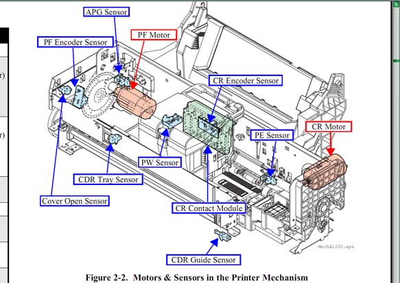

Сегодня принтер выдал новую ошибку 0x51 CR could not be unlocked. Перевод последних трех слов - ...не может быть разблокирована. О чем речь, хрен его знает. Существует может быть какой-то сборник всех ошибок принтеров Epson?
Вот нарыл в интернете. Датчики принтера Epson P50. Может кому полезно будет.
