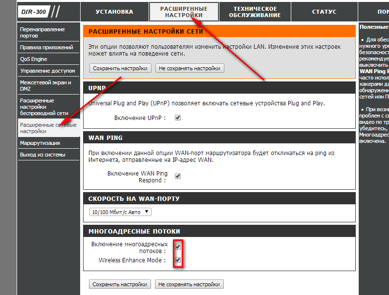

Непрочитанное сообщение Kingoff » 01 окт 2014, 14:24
Включил в расширенных сетевых настройках многоадресные потоки и все заработало!

Заходим в меню управления роутером, набрав в адресной строке браузера адрес: 192.168.0.1 (адрес по умолчанию).
Затем переходим в "Расширенные настройки --> Расширенные сетевые настройки" и ставим две галочки:

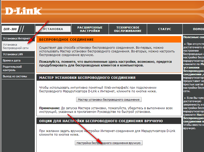

Далее выходим в начальное меню и жмем по ссылкам указанным на картинках:

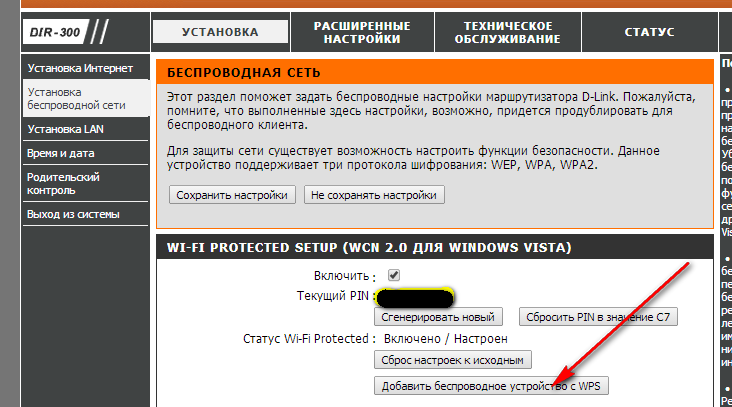

Нажимаем кнопку "Добавить беспроводное устройство с WPS" (на некоторых роутерах эта кнопка есть физически на корпусе)
В то время как начнется отсчет, нужно нажать на принтере кнопку "wifi" и подождать пока она перестанет мигать и будет гореть ТОЛЬКО зеленым индикатором.
Если индикатор загорелся зеленым, можно приступать к установке драйвера, либо, если он уже был установлен, приступить к печати :yahoo:
