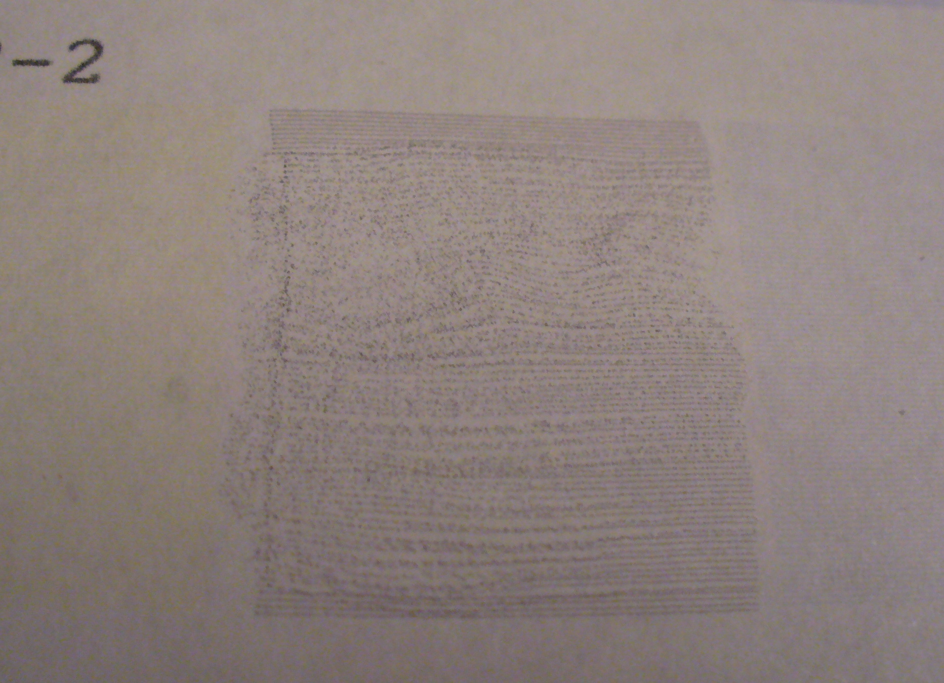

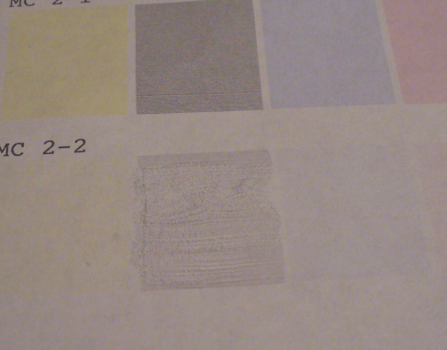

Сначала появилась пыль на краю листа, теперь при тесте дюз выдает в последней строчке такой тест черного, как-будто размазано пальцем
Такая размазня появляется регулярно при тесте дюз через прогу принтхелп
ПОясните, что случилось?

Reich83 писал(а):Такая размазня появляется регулярно при тесте дюз через прогу принтхелп
А через драйвер, тесты дюз, что получается???? Штатной проверкой???

через штатный нормально, но при печати пылит в районе черных элементов

Reich83 писал(а):через штатный нормально, но при печати пылит в районе черных элементов
Выложи тест дюз штатный. Делал ли прочистку головки и если делал то как? :yes:

Непрочитанное сообщение Reich83 » 28 дек 2014, 09:15
делал прочистку штатными средствами, все равно такая же картина, может чернила испортились? хотя уже отпечатал на них несколько месяцев и косяков не наблюдал

Непрочитанное сообщение dmitrih » 28 дек 2014, 09:21
Выложи штатный тест дюз, ведь не долго сделать. :yes: Просто странно что штатный отрабатывает нормально , а PrintHelp косячит. Посмотрим как отрабатывает штатный.

желтый не виден, сканер засвечивает и вокруг на разноцветный фон тоже не обращайте внимания, это деффект сканера

Непрочитанное сообщение dmitrih » 28 дек 2014, 09:40
Голова работает нормально, если в живую и жёлтый весь.. Какие чернила залиты и хотелось бы посмотреть, что значит пылит в районе черного, как писал раньше? Выложи какой не будь скан, что бы не на пальцах рассуждать. Лично я склонен к причине косяков в данном случае, в повышенной вязкости чернил при таких нормальных дюзах. Нет инфы что бы судить более обоснованно. На дюзах то, ни какой запылённости в черном нет. :yes:

Непрочитанное сообщение Reich83 » 28 дек 2014, 09:55
http://forum.sublimaster.ru/viewtopic.php?f=29&t=1507 первый пост
планирую разбавить черный. Причем пылит только в тех местах, где явно присутствуют темные оттенки на картинках

Непрочитанное сообщение dmitrih » 28 дек 2014, 10:10
Reich83 писал(а): Причем пылит только в тех местах, где явно присутствуют темные оттенки на картинках
Если по серьёзному, то смотреть нужно распечатку, а не готовый перенос, в котором можно так же накосячить. :yes: Если на бумаге видно то, что на кружке, то явно влияет вязкость чернил, капля вылетает не направленно, а разбивается и уходит частично в сторону. Печатая дюзы, головка отрабатывает не интенсивно, а вот при печати интенсивность работы головки увеличивается, а вязкость большая и начинается запыление. Как один из вариантов..... Попробуй разбавить......... А так голова реально в норме. Почему в PrintHelp косяки при печати дюз, сам в ступоре. Может софт кривой?
Как твой косяк, может появиться и из-за того, что голова забита, но так, что при не больших объёмах капли, чернила проходят, а вот при интенсивной печати струя начинает разбиваться, с частичным отклонением в сторону. :yes: Сделай длинную градацию от чёрного к белому. Распечатай и конкретно увидишь, где и при какой интенсивности подачи чернил начинает пылить. :yes: При не интенсивном использовании СНПЧ , очень часто чернила густеют из-за испарения жидкой составляющей, плотность и вязкость чернил при этом увеличивается. Не везёт тебе..... :? В начале года эту тему поднимал и под конец опять вылезла проблема. :?
