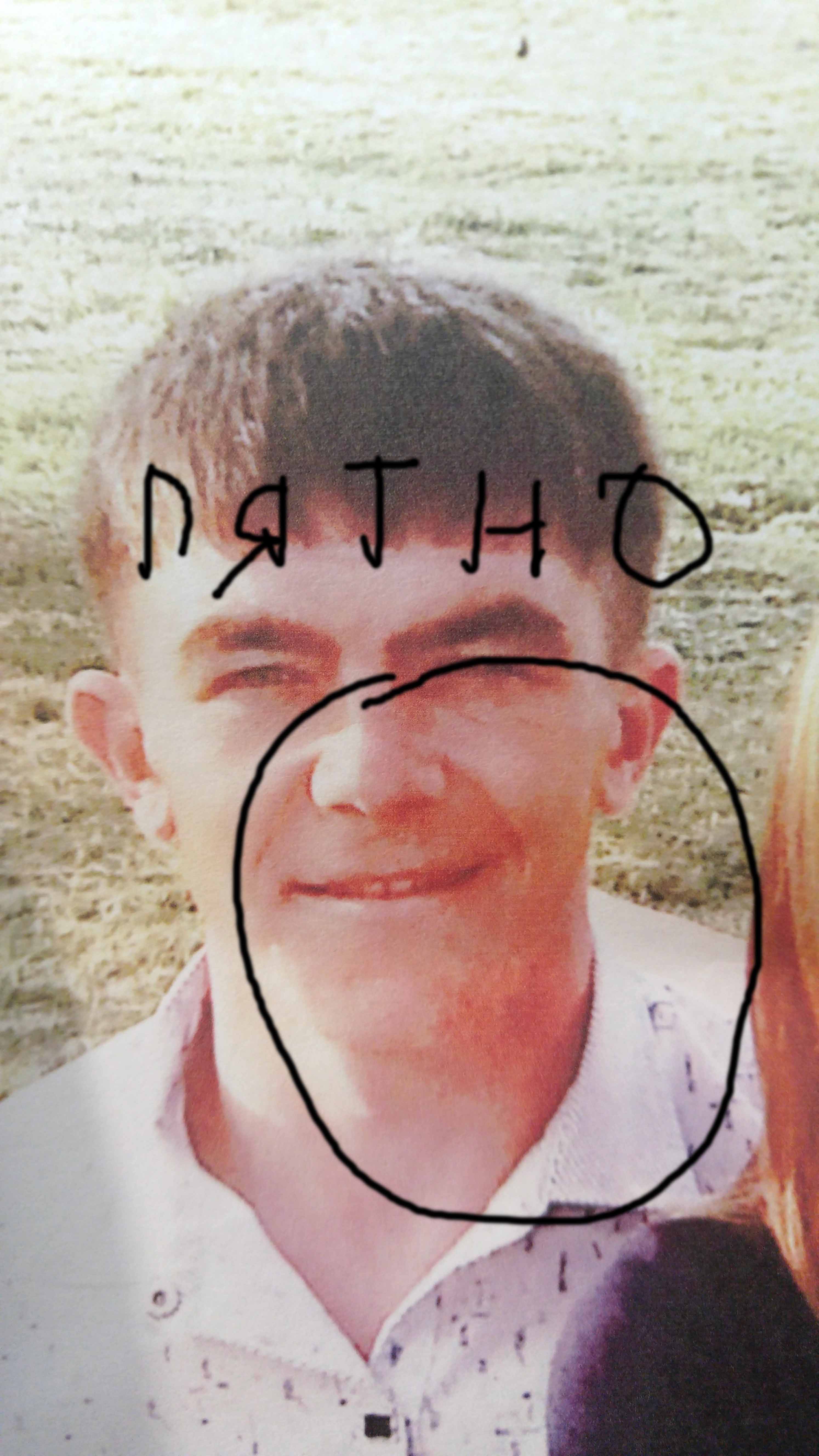

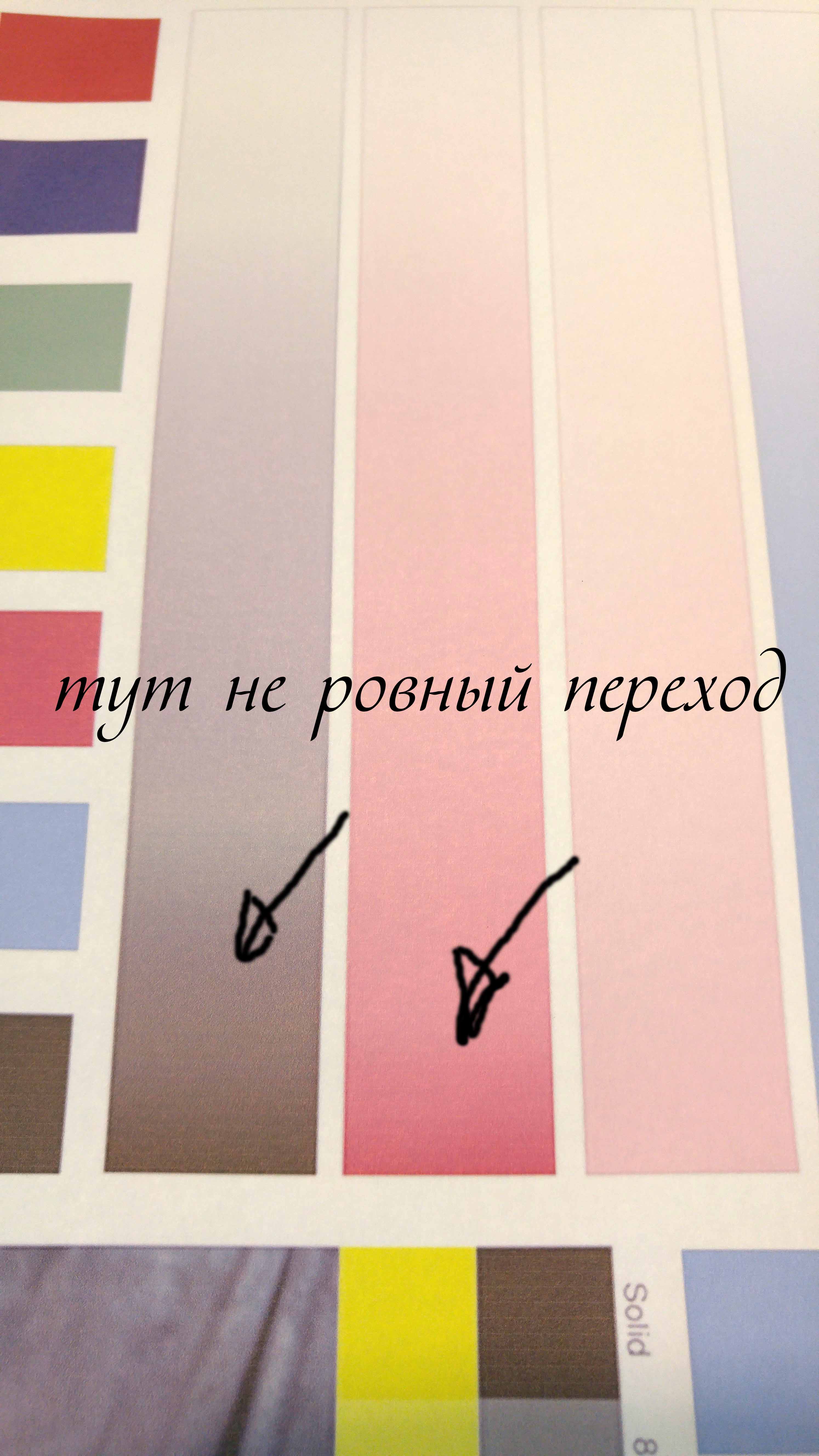

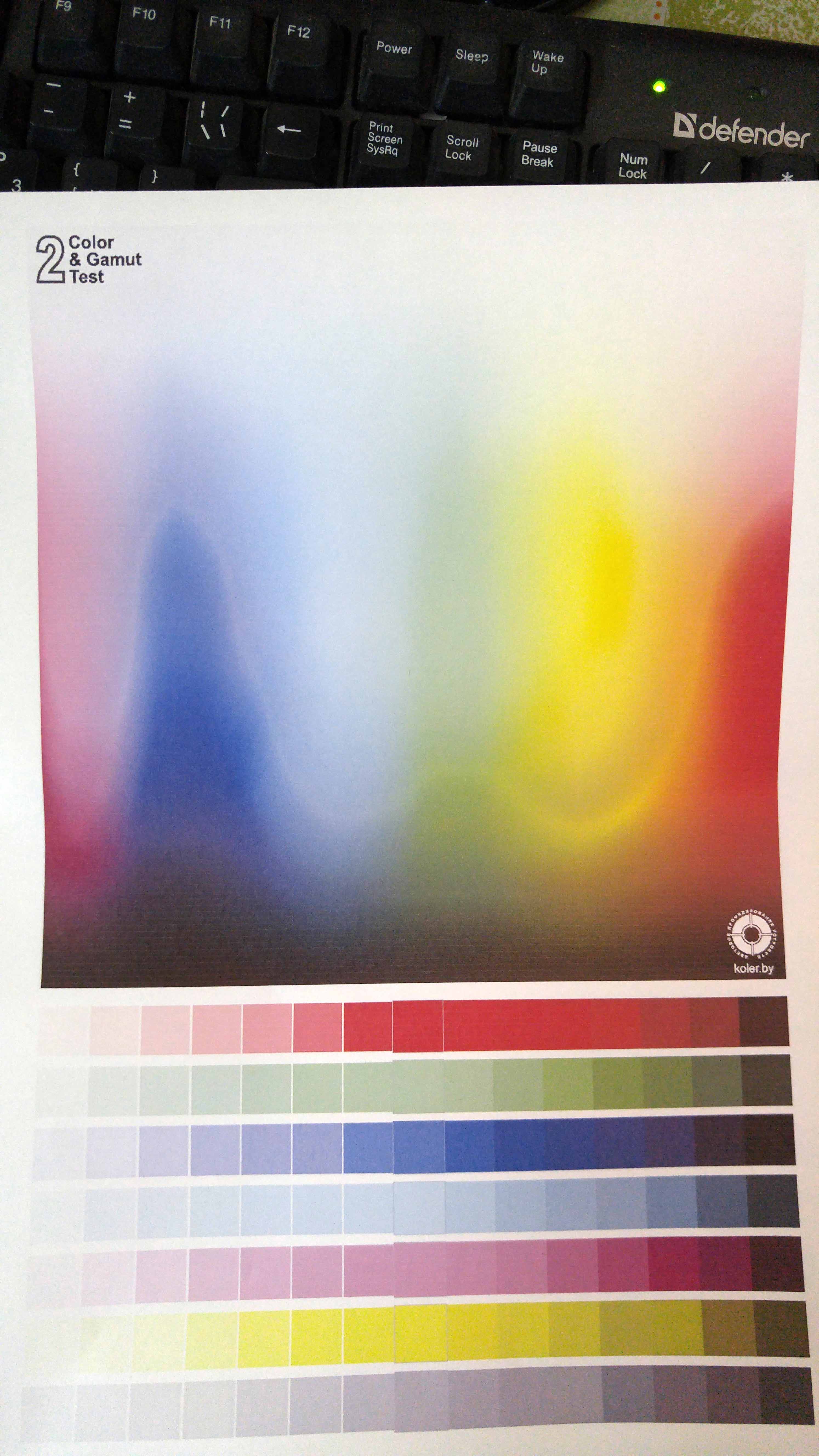

Добрый день. Проблему в следующем:
Принтер Epson 1410 перестал печатать плавные переходы между цветовыми оттенками. На многих фотографиях теперь пятна. Это видно по фото.
Краска ИНКТЕК сублимационная. Тест дюз идеальный. Краской пользуюсь уже 3 года.
Принтер подключали к разным компьютерам и пробовали разные настройки. Не помогает.
Надеюсь кто-нибудь знает. Иначе завтра планируем менять голову для начала.

Тест тестом , но на заливках то сами видите проблемы с градиентным переходом. Синий ММ в помощь.

parasite-ist, а профиль часом не меняли? Бывает и кривой профиль такие косяки выдает.
