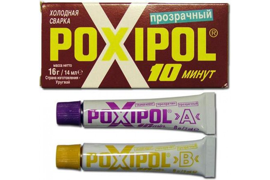

Короче, решил клеить самостоятельно. Внутри вал полый. Подобрал болт около 5 мм диаметром для жесткости, длиной около 4 см. Шляпку отпилил. Обломок плотно накрутил на резьбу, всё промазал клеем двухкомпонентным Poxipol. Так же и внутрь вала клей залил. Соединил всё и зафиксировал ниткой.
После склейки убрал вал на полку на сутки. На следующий день достал, срезал нитки, вставил вал, надел шестеренку. Включил принтер. Заработало!!!
Вал крутится, шестеренки бегают, принтер печатает. Прогнал около ста листов через податчик - берет бумагу.
