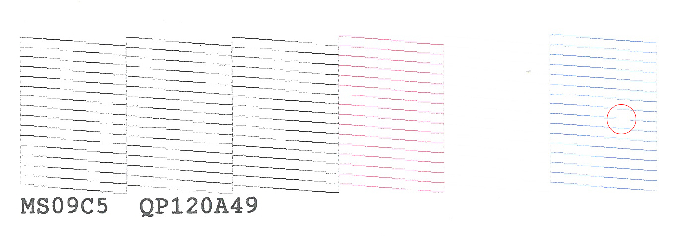

Пропала дюза. Подскажите, как вернуть)
"Бутерброд" делали, промывали.
Все равно на одном и том же месте
Пропала дюза
Пропала дюза
Непрочитанное сообщение dunduk60 » 07 мар 2018, 15:00
Ну что посоветовать попробуй сними пг и замочи дня на 2-3 в промывочной жидкости
Пропала дюза
Непрочитанное сообщение Денис Алексеевич » 07 мар 2018, 15:09
Graficss а забить нельзя? Фотопринтер? (не субли?)
Если прям чистки/бутерброды не помогают, то снимайте и мочите в теплой промывке...
Или просто поставьте его (принтер) на менее презентабельную работу)
