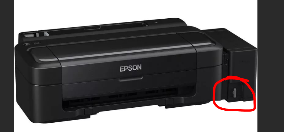

Непрочитанное сообщение Денис Алексеевич » 26 авг 2018, 10:43
Чернила при инсталляции по шлейфу пошли? Клапан транспортировочный не забыли открыть?

Непрочитанное сообщение Денис Алексеевич » 26 авг 2018, 14:54
см. фото Или что-то подобного рода, перекрывает шланги подачи чернил на время перевозки.
Если, как утверждаете, все сделано правильно, то запустите чистку дюз из драйвера принтера.
1 раз.
