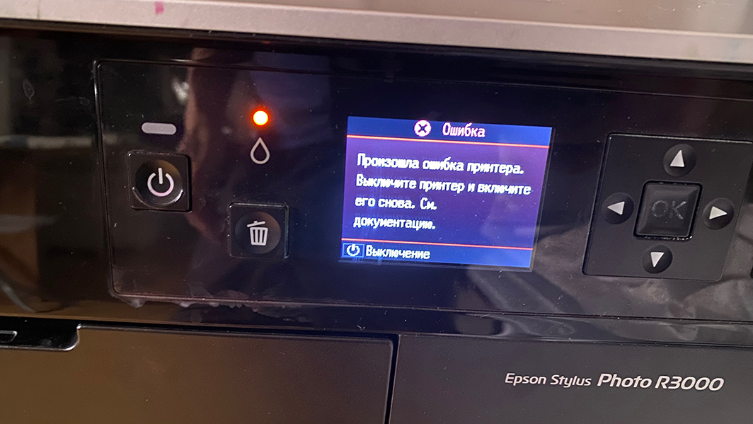

Здравствуйте.
Epson R3000 Вылезла ошибка C0H - после того как заменили чернильный тракт, но не сразу она появилась, после того как делали прочистки что бы прокачать чернила и на утро вылезла эта ошибка.
Поменяли обратно тракт ошибка не ушла.
Отвезли в сервис там предположили что материнская плата - поставили новую ошибка не ушла. В сервисе предположений больше нет и у нас тоже. Прошу помощи, куда копать , что менять что бы вернуть в рабочий строй принтер, на авито погрет количество продаваемых принтеров с этой же ошибкой.
