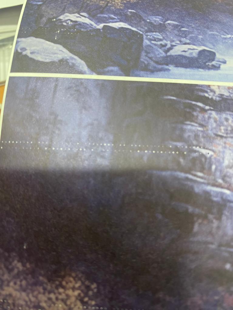

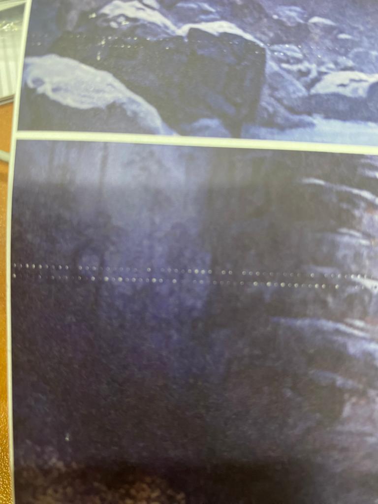

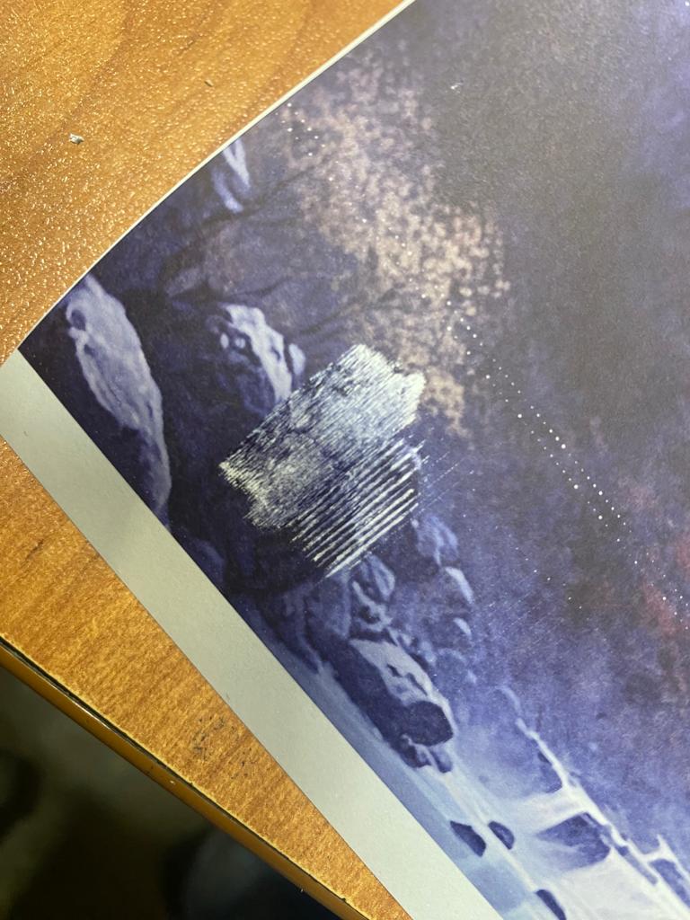

Всем добрый день. Занимаемся в том числе сублимацией, и печатаем на принтере L805 epson. Поначалу все было хорошо, но в какой то момент звездочки начали оставлять пунктирные линии (краска не успевает высохнуть. Плюс в последние несколько раз в конце вообще жесть происходит. Все прикреплю, что бы наглядно показать. Так вот уже несколько штрафов получил сегодня, так как пришлось отменять заказы. Бесит. Так вот либо посоветуйте бумагу которая успевает высыхать, либо принтер с которым не бывает таких проблем, либо программу для печати, где можно установить супер медленный режим печати (что бы точно успевало подсыхать.

вместо сублимационной бумаги используйте матовую фотобумагу 90-120гр. Либо вырывайте звездочки.
