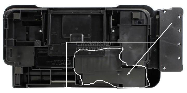

Коллеги как в нём вывести памперс в банку!? Отсека как в Т50 и S22 нету. Может кто подскажет фотографией!?

не так! Сбоку там ничего не откручивается. Какие будут ещё предложения?

На Т27 мне приходилось в корпусе сзади дырку сверлить для вывода трубки. Может и в L110 такая же засада?

А какое может быть предложение??? Снимаешь верхнюю половину корпуса и все. Во бином Ньютона то. Нет крышечки сзади значит добираемся сверху..

С задней стороны откручиваете один болтик и с низу вытаскивается прямоугольная банка с памперсом ( надо сдвинуть в сторону, там клипса защёлка), трубку вывода видно. Дальше по вашей фантазии.

Или снизу :D
