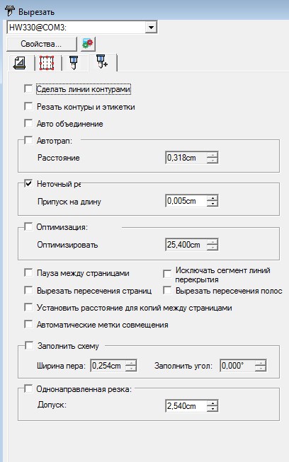

Непрочитанное сообщение sibir2007 » 10 апр 2019, 19:01
dunduk60, доброго дня, никак не мог добраться до плоттера, завалили другими вводными. Поиграл с оверкатом, линию то он замыкает, но начало реза выходит заграницы, получается что нож опускается раньше времени. Прилагаю окна настроек и образец, красным отметил начало реза, хотя его и так видно.
