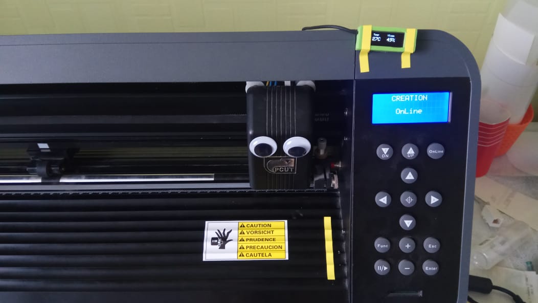

Являюсь владельцем китайского режущего плоттера PCut CS1200.
Выявил две проблемы плоттера, думаю со всеми китайцами такое. Спешу поделиться опытом. Может кому пригодится.

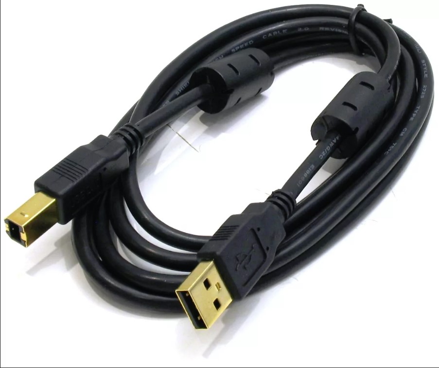

Проблема 1: Во время резки плоттер начинает уходить в стороны, резать заусенцы, лесенку, при этом перерезает уже готовый материал, потом возвращается в исходное положение и продолжает резать по координатам.
Решение: Плоттер подключен по USB кабелю. Кабель должен быть 1.8м (или меньше) и обязательно с ферритовыми фильтрами. Желательно чтобы их было 2. После установки кабеля данные проблемы исчезли.
Проблема 2: Во время резки, плоттер останавливается, пишет "Ошибка записи в порт". Помогает только перезагрузка.
Решение: В помещении не хватает влажности и накапливается статика. У меня данная проблема появилась когда я перестал в комнате с плоттером сушить белье. К плоттеру подключил ардуинку с датчиком влажности и поставил увлажнитель воздуха. Оказалось что плоттер начинает останавливаться как влажность становится меньше 35%.
