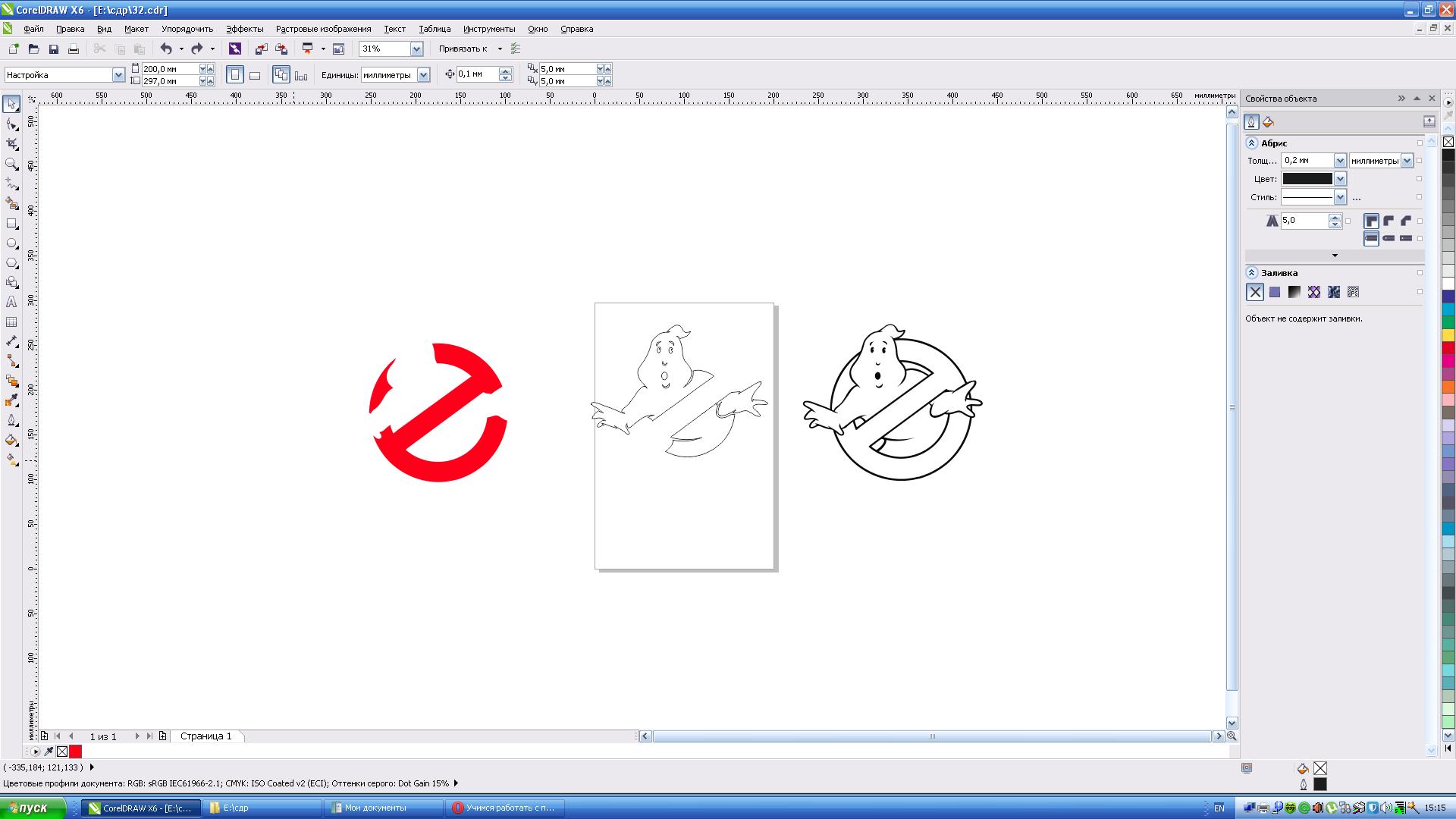

Парни,разделил в корелле картинку по слоям,как мне порезать их по порядку?Чтобы не испортить пленку вырезав неправильный цвет... :unknown:

deda писал(а):как мне порезать их по порядку
Почему 3 цвета получилось? На поверхность какого цвета будет наклейку лепить?

Непрочитанное сообщение deda » 07 авг 2014, 09:40
vendor писал(а):Почему 3 цвета получилось?
Хочу забадяжить на темной футболке,третий цвет белый! :)

Учимся работать с плоттером
Непрочитанное сообщение vendor » 07 авг 2014, 09:43
deda писал(а):на темной футболке
Если футболка будет тёмная, в идеале - чёрная, то тут всего 2 цвета. Красный и белый. Режешь первый и второй контур. Этого достаточно. Чёрный цвет картинки даст сама футболка.
