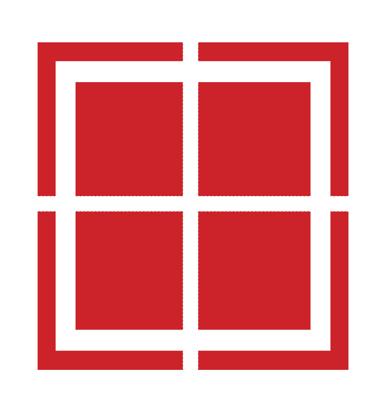

Непрочитанное сообщение Alex Trinity » 13 сен 2013, 14:12
Помогайте разобраться :)
Вот есть картинка. Она растровая.
Как ее подготовить к резке на плоттере? Вырезать нужно то что красное.

Непрочитанное сообщение AleXXXandro » 13 сен 2013, 15:31
Если на камэо то следующим образом.
В силуэт студио
1. файл - импортировать в библиотеку- далее даёш путь где этот файл - импортируеш.
2. файл - моя библиотека - находиш этот файл, щелкаеш пот нему, он открывается в растре.
3. объект - трассировать-справа окно выбрать область трассироки (выдели этот объект)-трассировать.
4. Растровую картинку отодвинь и удали, векторную оставь. Растяни под свой размер.
5.Вставляй плёнку - файл-отправить на силуэт-справа выбирай параметры резки - Резка.
6. Как вырежет выбери лишнее,как то так :)
Спрашивай что не получится.

Непрочитанное сообщение lvov » 13 сен 2013, 15:33
для порезки- или трасировать или отрисовать в короле, в ютубе посмотрите уроки, потом будут вопросы спрашивайте
