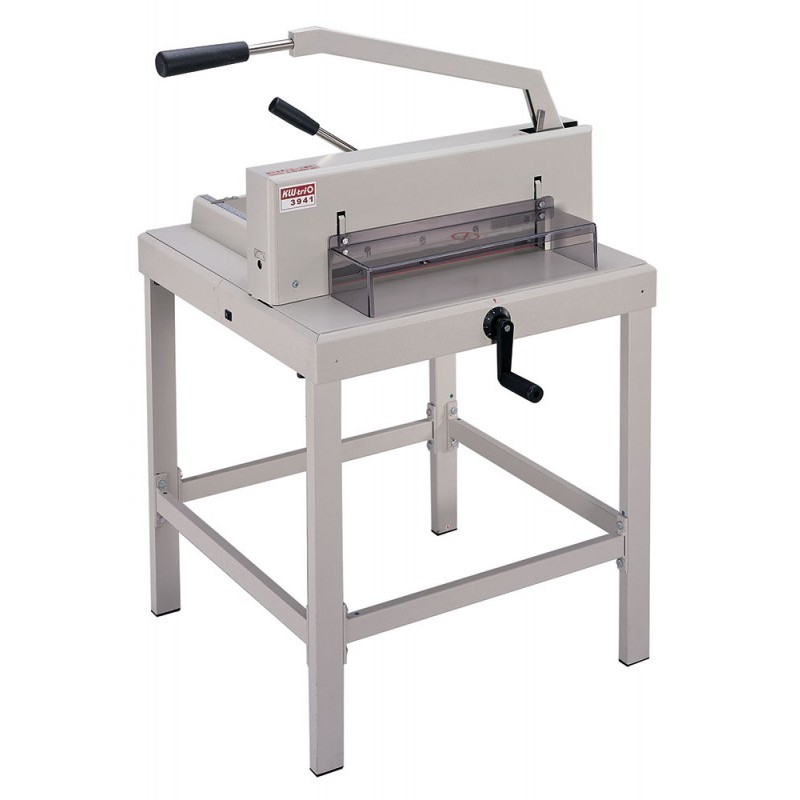

А я долго присматривался и купил б/у гильотину KW Trio-3941.
Старый марзан убитый был, его заменил сразу. Нож не точил и так хорошо режет. Если наточить вообще сказка будет. Прижим не винтовой, но держит хорошо.
Из минусов - с бумагой SRA3 (32х45 см) на нем работать не получится. Глубины стола не хватит. Но он у меня в проходе стоит, шире резак уже никак не поместится. Приходится выкручиваться. :)
Рычаг большой. Когда режу стопку визиток по короткой стороне, то 100 шт можно резать, нажимая одним пальцем.

СублиМастер писал(а):А я долго присматривался и купил б/у гильотину KW Trio-3941.
Я тоже на эту модель смотрю, но меня смущает механизм прижима, винтовой мне внушает больше доверия. Как на самом деле?

shopot писал(а):винтовой мне внушает больше доверия. Как на самом деле?
С винтовым не работал. Но на моем рычажном явно не идеальный зажим. Есть увод бумаги. Может стОит нож наточить. Наточу, напишу по изменения.

СублиМастер писал(а):С винтовым не работал. Но на моем рычажном явно не идеальный зажим.
У меня по моему бюджету сейчас 2 варианта:
за 50 000руб взять новый
KW-Trio 3946 или 3941 или же взять б.у. идеал Ideal 3905, что бы вы предпочли вы?

perplexor писал(а):Если собираетесь резать продукцию после цифры, то однозначно длиннее 45см
Цифры пока нет к сожалению, беру под резку визиток со струи а4. Для резки блоков в блокноты и подобную мелкую резку. Больше волнует надежность пятилетнего ideal или нового kw trio. На гильотинах не работал, даже на что смотреть не знаю. Продавец идеала может показать мне в скайпе резак, единственное что хочу посмотреть это люфт затла.

На соседнем форуме Чернов продает за 15 тыр почти новый квтрио 3947.
У меня такой же, только убитый. Брал за 5 тыщ. Претензий нет.
Я конечно не сравниваю с идеалом с винтовым зажимом и червяком - это разного класса резаки.
