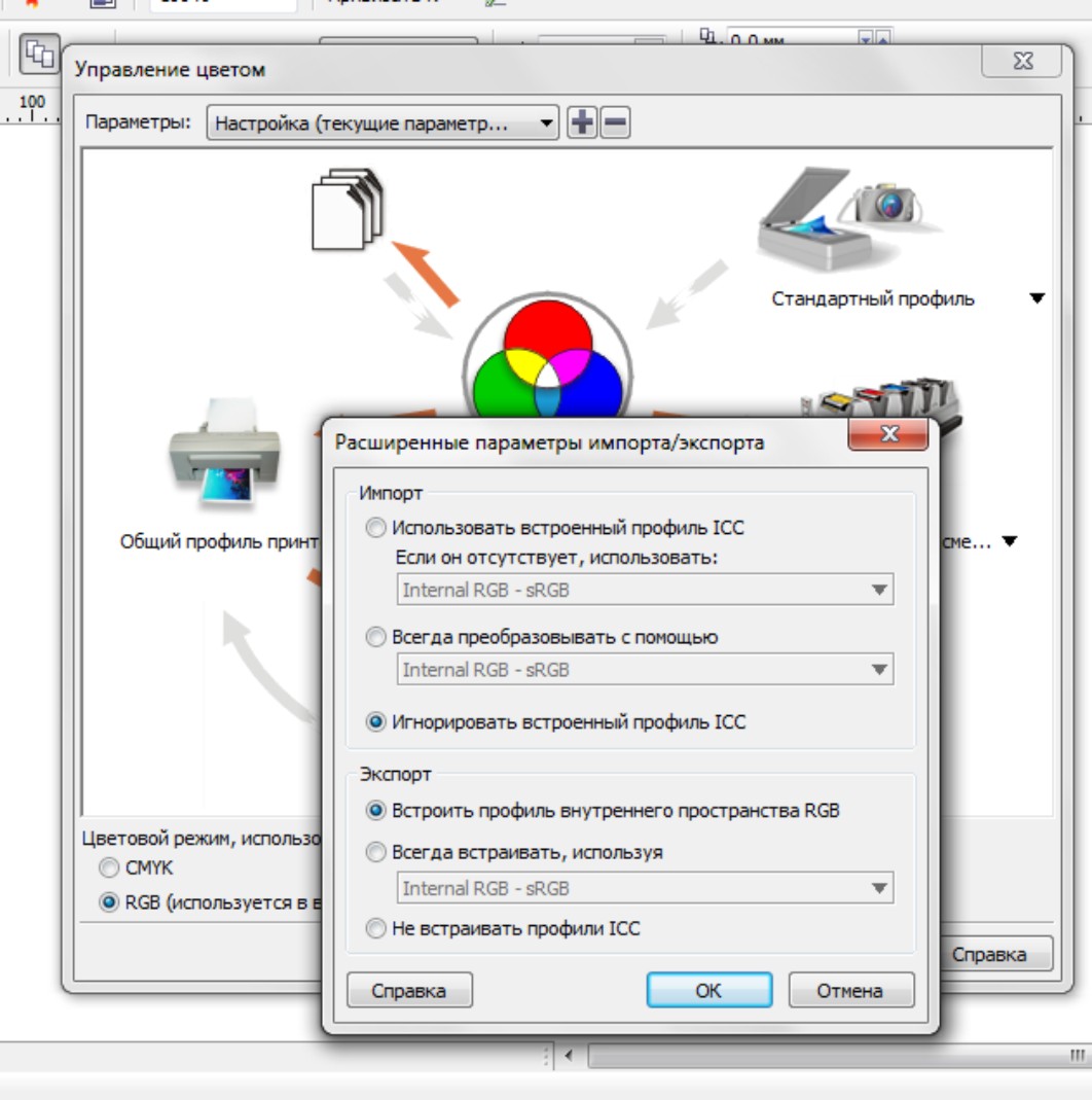

Вопросы по работе с CorelDraw
меня ПДФ не устраивает. У меня с растром проблем никаких - экспортируется на ура без косяков, а вот вектор - с изменением цвета. палитра РГБ(!) я уже не знаю что делать..
вот настройки
вот настройки
Ну так, попробуй при экспорте не встраивать профиль. Хотя не понимаю, чем тебе pdf не угодил.
пробовал уже разные варианты
Проблема решена - поставлена галочка при экспорте "применять профиль ICC"SpaRKS писал(а):У меня с растром проблем никаких - экспортируется на ура без косяков, а вот вектор - с изменением цвета. палитра РГБ(!) я уже не знаю что делать..
