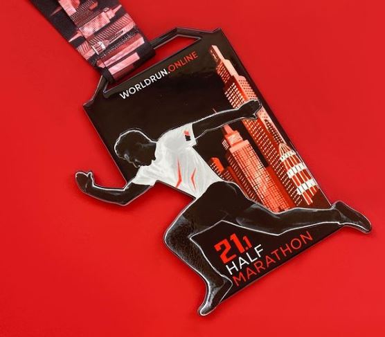

Непрочитанное сообщение Olmik » 05 окт 2021, 16:37
Нет. Мне не нужны заготовки под вставки,я спрашиваю совершенно о другом.
Как пример прикрепляю фото
Изготовление медалей по индивидуальной форме
Непрочитанное сообщение Денис Алексеевич » 08 окт 2021, 18:09
А для чего эта морока с сублимацией? Лазером нарезать, отгалтовать и зафигачить уфкой с лаком :unknown:
