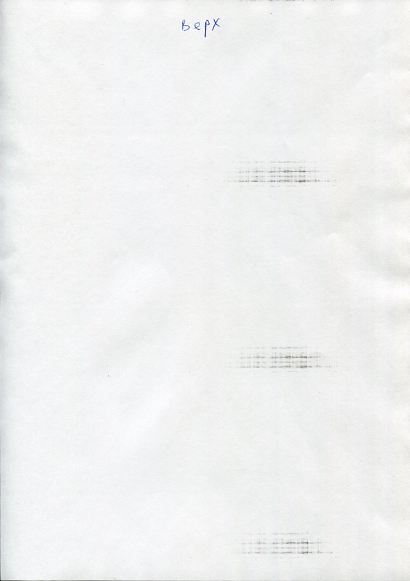

Непрочитанное сообщение Alex Trinity » 31 май 2023, 15:35
Принтер Oki c711
Кто нибудь подскажет - куда копать???

Непрочитанное сообщение СублиМастер » 02 июн 2023, 11:01
Алекс, с Оки не работал. Но измерив расстояние между косяками и разделив длину на 3,14 (Пи), получишь диаметр проблемного вала. Далее по мануалу поискать этот вал. На Ксероксе своем это применял.

Непрочитанное сообщение Alex Trinity » 04 июн 2023, 19:06
Ок. покопаем в эту сторону :)

Непрочитанное сообщение СублиМастер » 05 июн 2023, 11:56
Похоже на коцаный черный фотобарабан. Вытащи, посмотри, нет ли там следов, похожих на отпечатке.

Непрочитанное сообщение Alex Trinity » 01 июл 2023, 13:34
СублиМастер,
Ты шаман!!! Наколдовал!!!!
Спасибо!!!...
