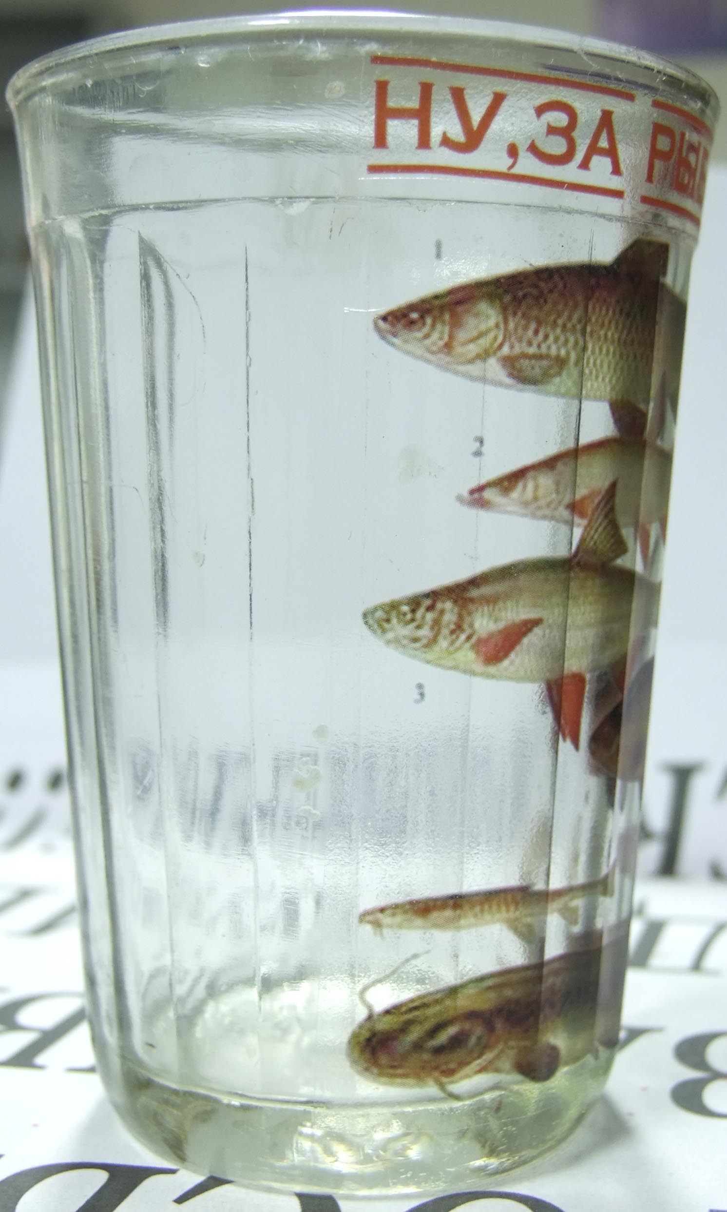

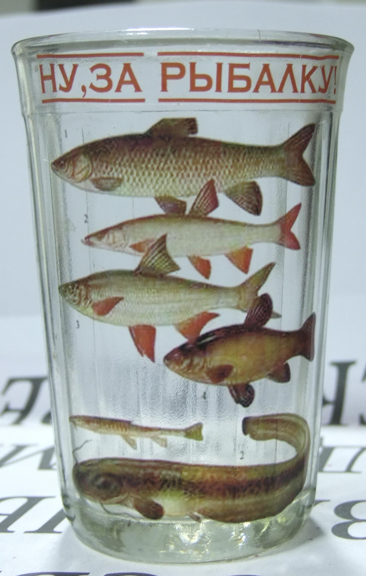

Vasilich писал(а):Если кто сталкивался с подобной работой - подскажите, стоит ли связываться с этим.
С таким надо связываться, если есть навык такой работы. На гладких делал. За гранёный стакан навряд ли взялся, хотя видел и держал в руках такие стаканы.

АЛЯ писал(а):С таким надо связываться, если есть навык такой работы.
Согласен, только навык приходит со временем. Каждый из нас когда- то напечатал свою первую чашку. Завтра попробую напечатать такой стакан. Всё для этого уже есть, кроме стакана - надо найти "гранчак".

:D Пока разбирался, что да как, заказчику уже предложили цену по 6 грн. за стакан, а вместе со стаканом - 10 грн. Я так думаю, что в розницу цена должна быть не меньше 20 грн.

Непрочитанное сообщение dunduk60 » 30 окт 2013, 16:04
я сейчас попрорбую если сынишка стакан притащит,единственное заправил лазерник а этот тонер отлетает от бумаги.

Непрочитанное сообщение СублиМастер » 30 окт 2013, 16:10
Сложность такого переноса именно в гранях стакана. И стакан конической формы. Как бы не пришлось по одной рыбке переносить. Но тогда о массовом тираже лучше забыть. :(

Непрочитанное сообщение dunduk60 » 30 окт 2013, 16:47
механическая прочность не очень нужен лак, полоски на шрифте выдают кривизну

Непрочитанное сообщение АЛЯ » 31 окт 2013, 02:44
dunduk60 писал(а):механическая прочность не очень нужен лак
Насколько я понимаю, этот стакан для использования по назначению(т.е. не сувенирный). Видел подобные. Там деколь настоящяя. Непонятно, каким лаком надо покрыть стакан, чтобы его использовать по назначению(т. е. бухать на рыбалках).
dunduk60 писал(а):полоски на шрифте выдают кривизну
С этим проще, их можно изогнуть по стакану.

Непрочитанное сообщение dunduk60 » 31 окт 2013, 10:56
да я тоже прикинул смысла в этой холодной деколи нет,ему надо идти в ритуальные услуги и договариваться что бы ему на спец принтере напечатали,+ еще ко всему в муфельную печь для запекания,а этим способом совсем не вариант.

Непрочитанное сообщение silk » 31 окт 2013, 22:39
Лучше декаль,можно отдать на сторону печатать, а самому перенести и запечь(съэкономить на работе),если краски низкотемпературного обжига.если же через принтер-то не стойкие и тогда врядли постоянный клиент.
Как вариант-лак сублимационный,аэрограф и.. большой процент брака
