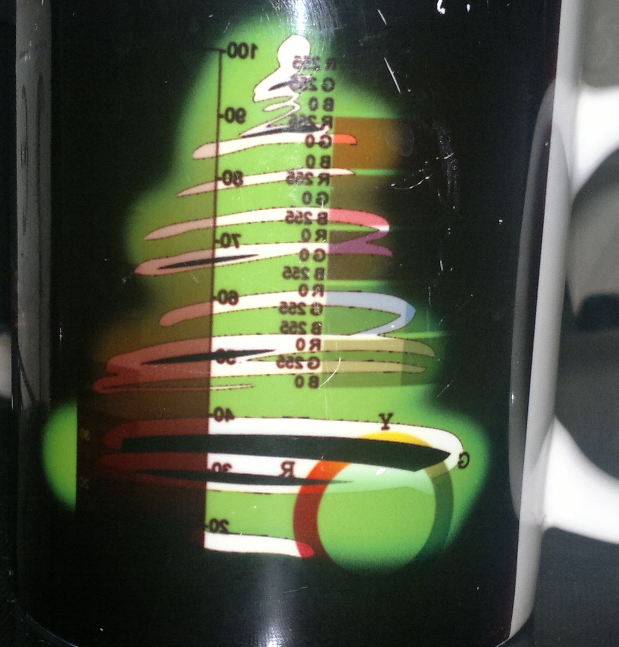

Непрочитанное сообщение АЛЯ » 24 сен 2013, 00:57
Александр, я уже писал, что уже с год нет брака. До этого копил до ящика, после делал. Как это делается, описано. AleXXXandro сделал по моему совету, у него получилось. Я даже просил его показать результат, т.к. спрашивали и другие. Если есть желание посмотреть мои образцы, надо подождать, когда накопится ящик брака, и я его переделаю. Сейчас нет. :pardon:

Непрочитанное сообщение AleXXXandro » 24 сен 2013, 03:50
Ну вобщем я так и не отфотографировал, приедеш тудой в деревню не до этого всё.
главное на бракованной кружке промежуток светлый найти и туда умудриться вставить всякую лохматую волосатую разноцветную, достаточно тёмную, и ещё желательно тонкую обводку текста светлым. Остальное всё залить самым чёрным.

Непрочитанное сообщение АЛЯ » 24 сен 2013, 06:06
А я прям так. Бывало на букве глаза чьи-то смотрят. Я их вижу, кто покупает, нет.

Непрочитанное сообщение АЛЯ » 24 сен 2013, 11:36
Kruptor писал(а):ну это жуть какаято, представь сидишь ты перед плазмой вечером-ночью, только что посмотрел ужасы( зеркала какие нибудь) берешь свою кружку с кофем и в свете телевизорной рекламы различаешь как с кружки на тебя ктото смотрит я бы наверно такую кружку запульнул куда подальше, и неделю не смог уснуть
Какой вы нервный. Воспринимаете всё буквально. Не стоит я думаю вам с этим заморачиваться. Ещё дёргаться начнёте. :shock: :?
Kingoff писал(а):Я как-то под новый год хотел все свои браки "позакрасить" черным шаблоном на НГ тематику, да в дом престарелых отдать, но постеснялся такое отдавать.
Саша, буквы тоже надо закрашивать всякими цветными разводами. При наложении на брак всё перемешивается, и ничего не видно. Даже глаза. :yes:

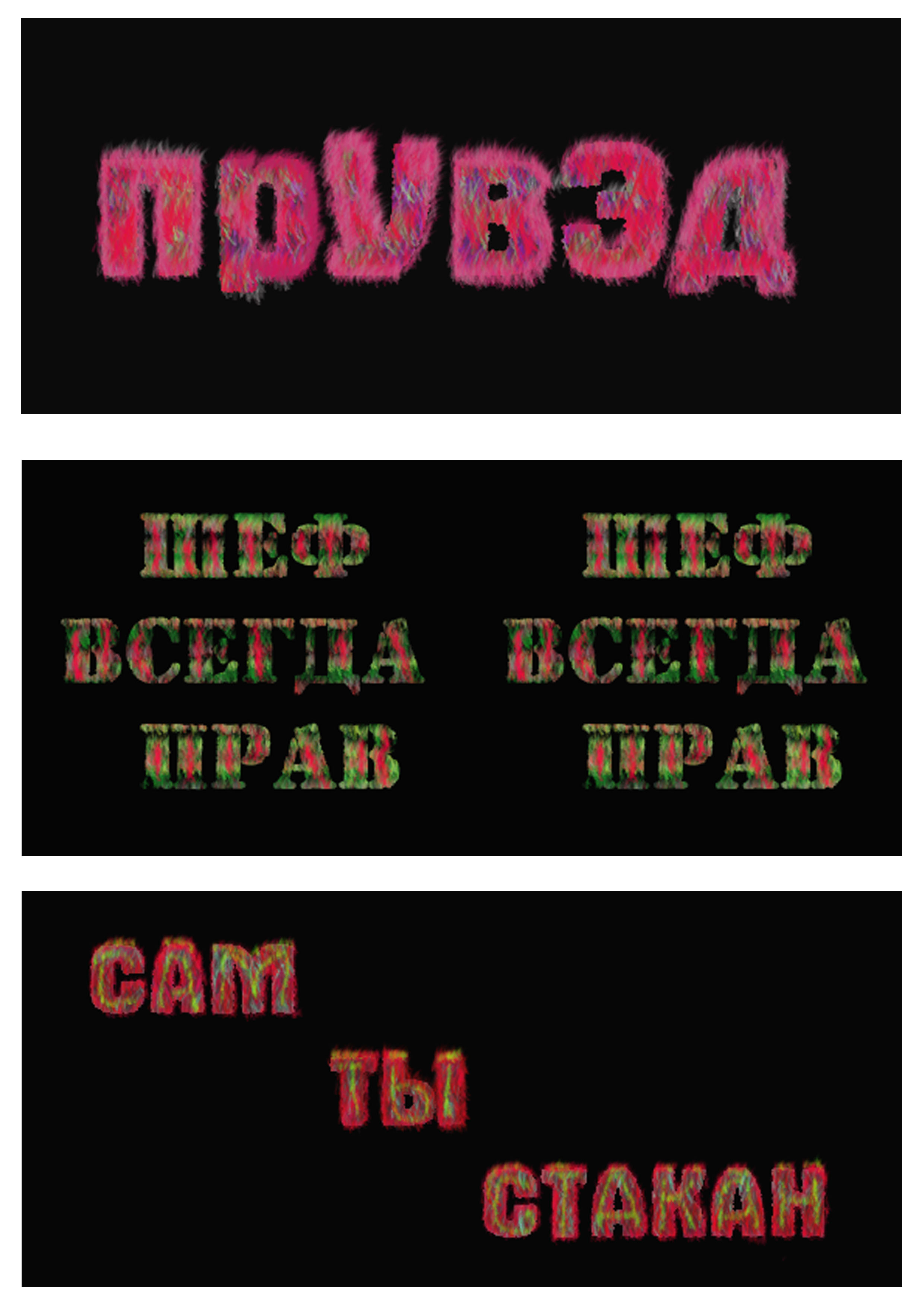

АЛЯ а вы не можете не кружку показать а шаблон со своим мастер-класом???
AleXXXandro
Сообщения: 1533
Брак
Непрочитанное сообщение AleXXXandro » 24 сен 2013, 17:52
Ну как-то так, ну тоже не всё получилось
Брак
Непрочитанное сообщение АЛЯ » 25 сен 2013, 00:45
Вот мой. У меня в основном сувенирные кружки с видами. Там вообще не надо заморачиваться с наложением. Про глаза, был заказ от хора . Было много разных макетов с разным кол-м людей. Сколько человек на макете, столько кружек. Немного просчитались, и были лишние кружки. Они были переделаны. На одной кружке часть лица попала в букву. :)
