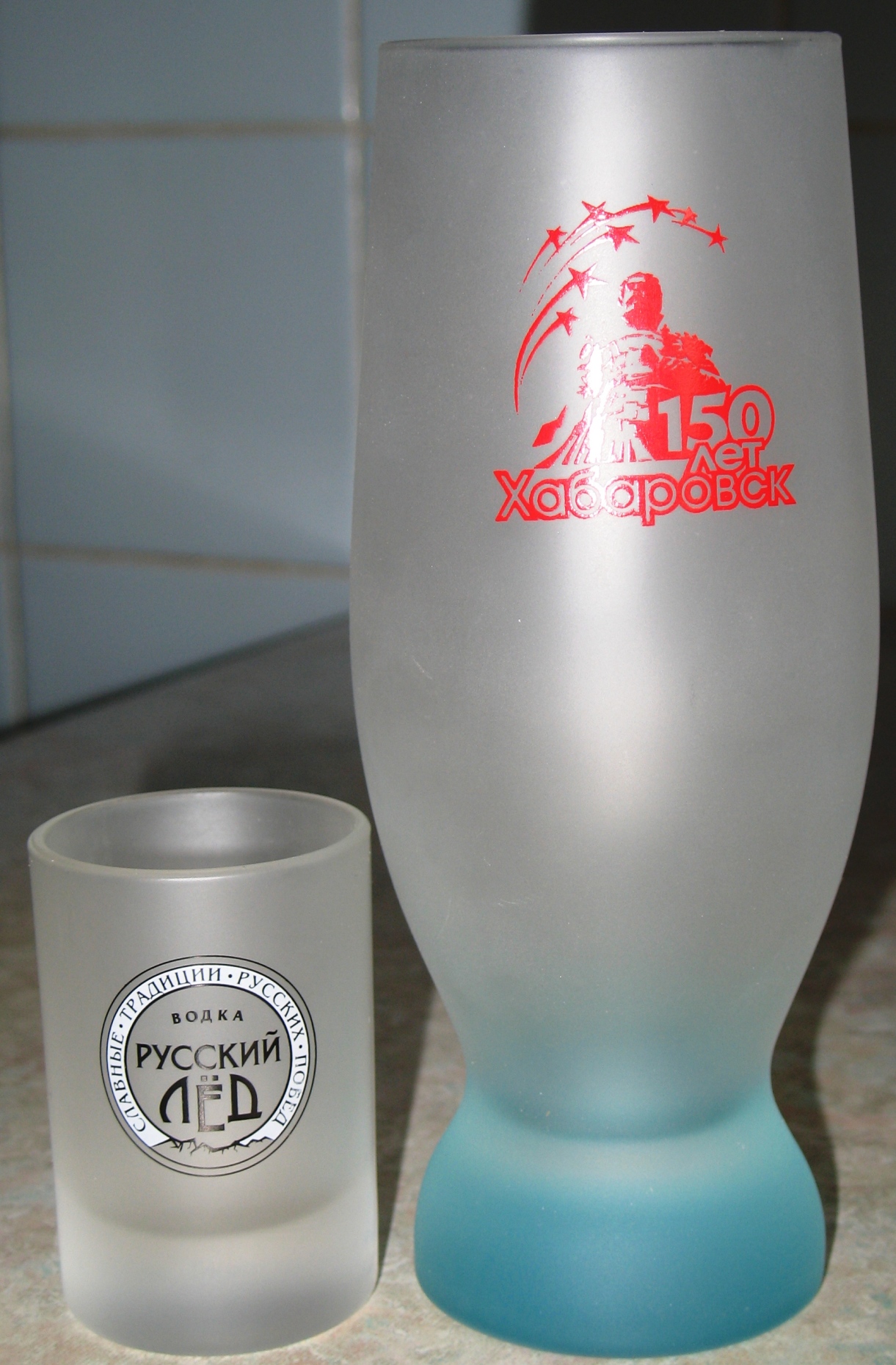

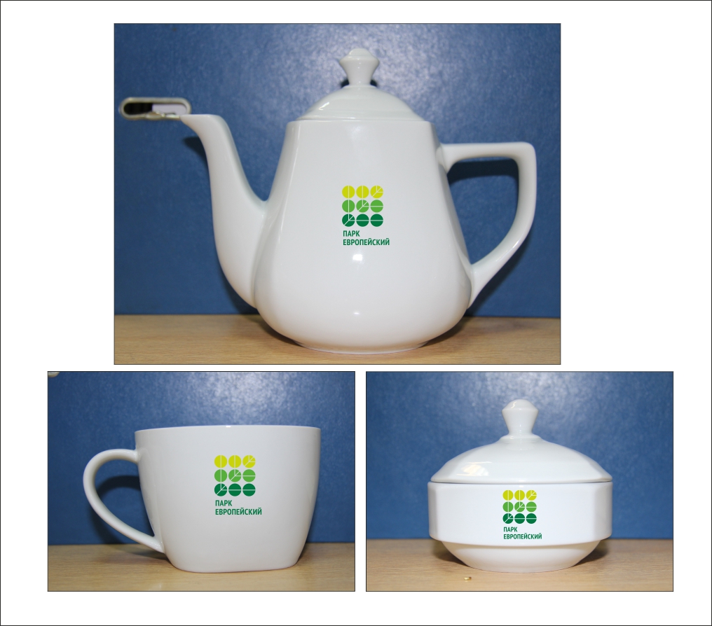

Есть риски, у нас в городе сублимационный полимер ни кто не возит. Тампопечатью, технолог сказал , что у него может не получится (так как у нас на станке за раз можно два цвета прогнать) , а на щелкуху на круглые поверхности вообще однорамник. А сублимацией желание подстраховаться и попробовать. Заказал бы полимер с доставкой , но по сроком не вхожу. Заказчик принципиальный. У меня тут вопрос, верхний рисунок вы делали тампо? И на трехцветном? Почему на автомобильном остановился, так как я понял нужен именно термоустойчевый, или это не столь принципиально, нужно просто эксперементировать?

tneilk писал(а):верхний рисунок вы делали тампо? И на трехцветном?
Это всё шелкуха. Не люблю тампопечать.
tneilk писал(а):Почему на автомобильном остановился, так как я понял нужен именно термоустойчевый, или это не столь принципиально, нужно просто эксперементировать?
Там есть проблема, это отслоение лака. Можешь залететь с заказом. Обидно будет, когда принесут обратно отслоённое.
Вот, на фирменных заготовках такое бывает, а здесь без проверки лака, будет он держаться или нет, неизвестно.
