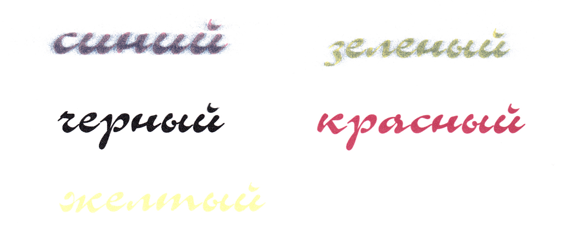

Непрочитанное сообщение efremova » 22 июл 2013, 06:50
СублиМастер писал(а):Без скана трудно Вам будет что-либо советовать.
вот сканированный образец..

Непрочитанное сообщение kosta » 22 июл 2013, 07:55
Теперь давайте подумаем...и пойдём логическим путём...ответьте себе-из чего (каких) цветов состоит синий и зелёный...думаю там и ответ...смотрите жёлтый...это "слепой" цвет...смотрите внимательно на тесте дюз-есть ли он.
А...вот -вижу , что есть жёлтый...но "пыление" циана есть ...а сделайте так называемый "бутерброд"...возможно поможет....кажись с цианом что-то не так.

Непрочитанное сообщение СублиМастер » 22 июл 2013, 08:05
kosta, а мне кажется дело именно в синем. efremova, скажите, Вы уже печатали на этом принтере именно ЭТИМИ чернилами? Может доливали других? Ощущение, что Cyan у Вас не сублимационные. Может водянки или пигмента по ошибке плеснули? Такое случается.
