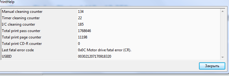

Принтер 1410, СНПЧ ink system, чернила их же...
Недели две назад конце отпечатков появилась какая то красная полоса при печати в режиме "текст и фото". Какое то время побился и перестал, начать печатать в режиме "фото" и проблема как то ушла.. Но вот с сегодняшнего утра борюсь, но чувствую, что тут я бессилен...
Дюзы все на месте, но в розовом есть некоторые "неровности" черточек, микрозаметные...Пару черточек тоньше других и немного длиннее. Сканер их не берет. Калибровкой не лечатся, вот кстати скрин калибровки, может кто то на своем 1410 сделает, мне кажется, что так не должно быть.
В первом присутствуют какие кислотно зеленые точки и еле заметна как раз красная полоска внизу квадратиков.
Вот скрин принтхелпа, как думаете, пора ему уже умирать или еще рановато!?
Непрочитанное сообщение dunduk60 » 06 май 2014, 18:25
рановато вот у меня так, пока все в норме тьфу тьфу

Непрочитанное сообщение Vkadre » 06 май 2014, 19:00
У кого какие мысли?! опять его тащить в СЦ, чтобы сказали, что голова убита и посоветовали купить новый?! =(
Проблема с 1410
Непрочитанное сообщение kosta » 06 май 2014, 19:08
та голова не убита...пока.
Проблема с 1410
Непрочитанное сообщение Денис Алексеевич » 06 май 2014, 19:18
где полоса так и не увидел( так понимаю, поперечная? тогда вряд ли дело в калибровке головы :?
