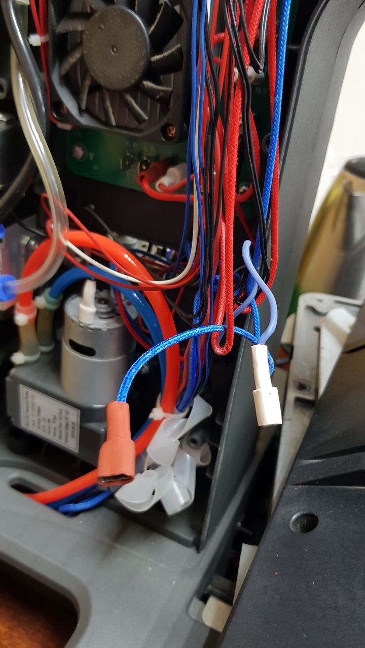

Добрый день.
Подскажите пожалуйста)
Плиту починили, греет, вроде все хорошо, но появилась другая причина, температура не держится, постоянно повышается и при достижении 220-221 градуса уходит в аварийный режим.
В чем может быть причина?
И еще один момент.
Причина может быть в этих двух проводах (синий и светло-синий) которые не были подключены к плате (во вложении)? Изначально они при снятии не были подключены.
Не греет верхняя плита
Непрочитанное сообщение СублиМастер » 17 дек 2020, 14:04
Термореле не работает. Похоже, эти провода от него.

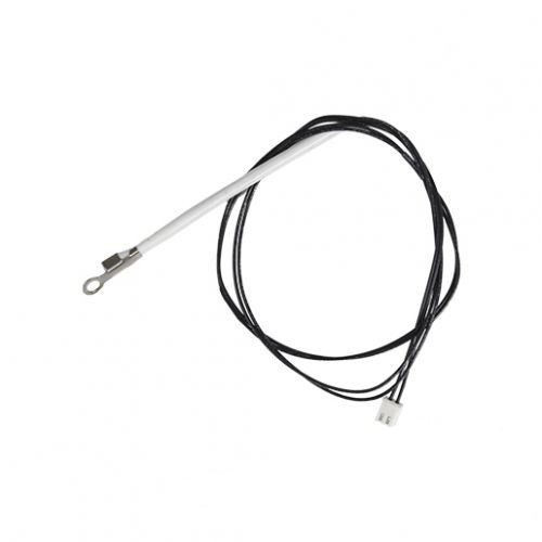

Непрочитанное сообщение Николен » 17 дек 2020, 15:37
До снятия крышки все было хорошо с температурой. И Эти провода были отключены. А может их сюда попробовать подключить Т-А и В-А (фото во вложении)? Хуже не будет? Светло-синий провод уходи в низ плиты.
Или может причина в датчике температуры (во вложении). Хотя Ремонтники сказали что его не трогали, только открутили и обратно закрутили.
