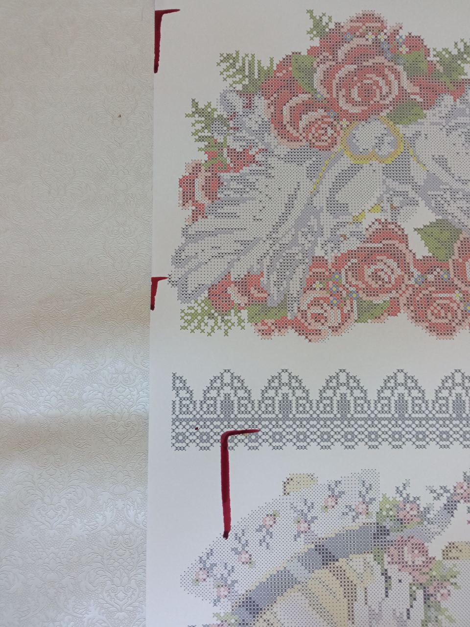

Подскажите пожалуйста как это вылечить?

СНПЧ стоит???? Доноры пониже поставить :)

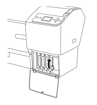

Ширик - широкоформатный принтер. Плотер.
Да тут нужно искать другую причину. Скорее всего смотреть нужно всю систему прохода чернил. Где то избыточное давление... :?
Кстати, насколько зависит появление таких протечек от заполнености картриджей???? в этом эпсоне вроде давление в системе создается вроде надуванием мешков?
Совсем уже не помню эти плотеры :( Давно не использовал.
Чернила текут
Непрочитанное сообщение СублиМастер » 24 июл 2022, 13:45
У меня 7880. Там давление помпой накачивается в картриджи. Мешков там нет.
Олюшка, может у вас качает без остановки? Проверять нужно. И обязательно посмотреть чернильный шлейф у головы и демпферы. Может там подтекает.
